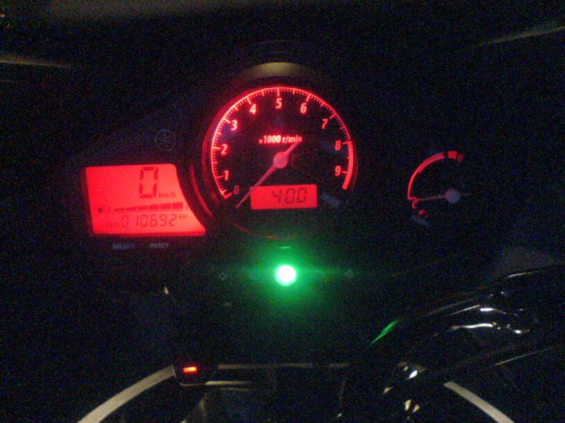

ich hab mir jetzt eine rote Tachobeleuchtung für die 900er gebastelt:
Das Foto ist leider nur mit meinem Handy gemacht. Werds aber bald mit einer "richtigen" Kamera nachholen.
Sind superhelle rote LEDs. Sieben Stück hab ich verbaut. Blaue würds auch geben, liegen im Preis aber erheblich höher als rote oder grüne. Auch gelb hab ich gefunden.
Walter

Beitragvon Daether » 04.06.2007 15:16
und was musstest du nun genau dafür machen ?
Einfach nur die vorhandenen LEDs tauschen, oder ist es komplizierter ?

Servus, also LEDs sind ja nicht drin. Darum hab ich sieben superhelle LEDs von Osram einkleben und verdrahten müssen. Natürlich sauber verlegt und nicht reingewurschtelt. :D
Die Originallampen hab ich rausgenommen.
