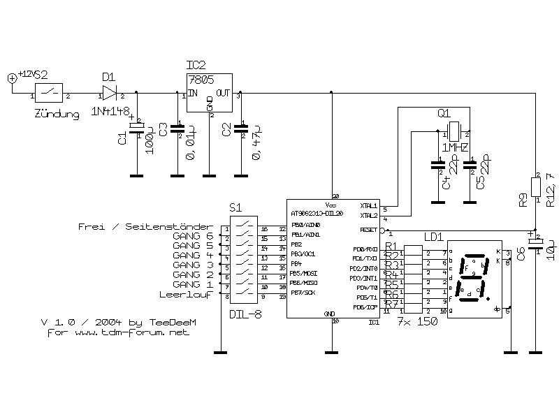

TeeDeeM
Registriert: 10.07.2004 15:54
Ganganzeige
Beitragvon TeeDeeM » 29.08.2004 22:14
@Saubraten
hast eine PN...
@All
Also wenn es funktioniert bekommt ihr eine Aufbauanleitung, Schaltplan, Layout oder
bei Interesse mehrerer... Bausatz?
Das bekommt man gebacken... :-D
Ich werde mich morgen mit der LED 7 Segment Version befassen...
Gruß TeeDeeM...
...der nun sein Profil getunt hat... :D
Werner
Registriert: 01.05.2002 17:30
Ganganzeige
Beitragvon Werner » 30.08.2004 08:21
Hallo Benny,
Du willst für die Ansteuerung einer einzelnen 7-Segmentanzeige 'nen µC verwenden?
Das Ding langweilt sich doch tode :-)
Ciao,
Werner

TeeDeeM
Ganganzeige
Beitragvon TeeDeeM » 30.08.2004 19:28
Hi Leute,
puhh wird ja "heiß" diskutiert... super!
Ich habe mal "meine Version" in BIT's und BYTE's verpackt.

@All
Die Schaltung läuft im Prinzip schon.
Wer Interesse daran hat kann mir gerne eine PN schicken.
Ich hänge den Stromlaufplan mal an...
... da es der erste Entwurf ist würde ich mich natürlich über konstruktive Kritik freuen.
Gruß TeeDeeM...
Ich würde vor D1 eine Festinduktivität (z.B. 270 µH) einbauen um die Störfestigkeit der Spannungsversorgung zu erhöhen.
und dan Atmel zusätzlich mit einem Blockkondensator 10 bis 100nF versehen.

Danke für die Vorschläge mit Der Entstörung und dem Blockkondensator.
Werde ich berücksichtigen...
Was ich mir noch gefragt habe...
Sollte man die Leitungen die an die Schaltwelle gehen vielleicht noch mit Dioden in Richtung zu den Kontakten der Schaltwelle "sichern" ?
Da ja 12V an dem Schalter vom Leerlauf nicht unwarscheinlich sind was meinste?
Gruß TeeDeeM...

Bei PB1 bis PB6 brauchst Du das nicht. Aber als ESD/EMV Schutz könntest Du die Eingänge und Ausgänge mit Tiefpassfiltern versehen. Beim 'Neutral' und dem 'Seitenständer' hast Du allerdings ein Problem. s.u.
> meinste?
Das war mit garnicht aufgefallen.
So wie es jetzt ist, liegen bei PB7, wenn der Leerlauf nicht eingelegt ist, und an PB0, bei ein- o. ausgeklapptem Seitenständer (ich kenn die Polarität nicht), 12 V an. Das wird Dein Controler nicht aushalten. Hier brauchst Du zwingend Dioden zur Entkopplung.
Werner

@teedeem
vorschläge:
- ich würde alle eingnge auf die 12V auslegen. widerstand in reihe, Kondensator nach masse, diode nach +5V
- der reset wird zuverlässiger, wenn man parallel zum widerstand eine diode in sperrichtung schaltet
