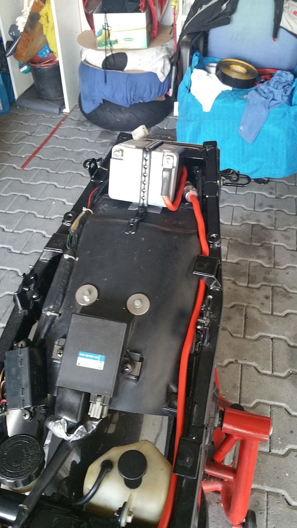

Beitragvon Red » 18.07.2015 14:04
Bißchen weitergemacht
Anprobe passt.
Kabel kommt noch in ein schutzrohr, u wird befestigt.
die masse kommt auf einen zentralen kupferblock, plus wird vermutlich doch nur einfach verschraubt.
Sebastian, ich liebe dich...
How I wish, how I wish you where here...

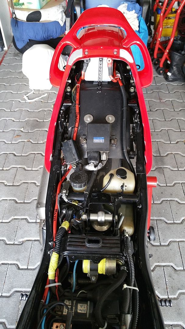

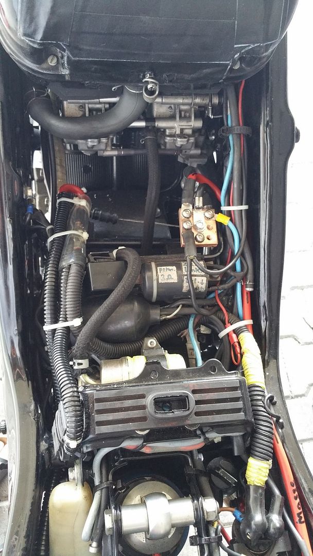

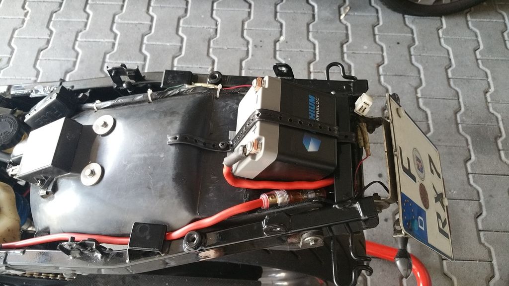

Beitragvon Red » 25.07.2015 13:15
Batterie Umbau ist fertig. .....
plusverbinder und zentrale masse
Batterie und Kabelverlegung
voltmeter zeigt bei zündung 13,2V ca. 0,6 mehr als zuvor.
anlasser dreht schnell und kräftig.

Batterie Umbau
Beitragvon Red » 25.07.2015 18:53
nein ich putze nicht wirklich von innen, aber wenn ich dran schraube habe ich schon nen lappen liegen.
habe auch den Batteriekasten raus, weshalb ich da nen grosses loch habe. siehe kupplungszug.
die neue Batterie ist fast quadratisch, passt von der höhe genau in das heck. sie liegt auf einem moosgummi.
das lochband zur befestigung ist hinten am querrahmen befestigt, u. wird einfach über die Batterie gespannt.
rechts von der Batterie ist der sicherungshalter mit der 150A sicherung, die vorrangig in kfz hifi bereich eingesetzt werden.
das verwendete 25mm2 kabel ist überdimensioniert, ein 16mm2 hätte auch gereicht, u. hätte auch die verdrahtung u. verlegung einfacher gemacht.
naja das nächste mal.
der zentrale massepunkt ist aus einer 10mm kupferschiene, mit 8st. m6 gewinde, darunter ein aluwinkel u. damit am rahmen verschraubt.
die 3 pluskabelschuhe sind einfach miteinander verschraubt, u. zum schutz wurde ein Stück 20mm pvc schlauch drüber geschoben. sieht man links am ehemaligen Batterie kasten.
hier sitzt auch nach wie vor die zündspule mit den langen zündkabeln, die zur Vergrößerung der airbox dorthin verlegt wurde.
ein und ausbau der Batterie ist aber jetzt eine wohltat zu vorher, der Aufwand minimal.
die 2 grossen schrauben/u-scheiben oberhalb der cdi, sind die befestigung des reglers, der dort unter dem Kotflügel sitzt.
