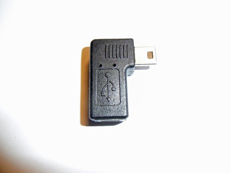

Ich betreibe daran ein Becker-Navi welches in einer Schutztasche gegen Regen verweilt.
Da dort für den eigentlichen Stecker kaum Platz ist, habe ich mir einen Mini-USB-Winkelstecker zugelegt.
Allerdings funktionierte das Navi mit dem Winkelstecker rein gar nicht.
Als ich ihn abzog und das Navi direkt mit dem Becker-Stecker ( :D ) verband, funktionierte es einwandfrei.
Da ich weiß, dass die USB-Anschlüsse genormt sind, kann ich nicht verstehen, wieso der Winkelstecker nicht funzt...?(
Hat irgendjemand darauf eine Antwort?

Evtl. defekt, und oder zu wenig Strom/Spannung wegen hohen Übergangswiderständen!?

Könnte es sein, das Becker seine USB-Anschlüsse anders schaltet?
Diese blieben dann bei "Standardschaltung" (wie beim Winkelstecker) inaktiv...?(
(Da zeigt sich mal wieder, dass im Maschbau nur Elektrogrundlagen gelehrt werden) :p
@ecki: Mit dem Ladeadapter ist auch ne Idee, aber was wenn dieser Ladeadapter das gleiche Problem hat und das Becker-Navi nicht lädt?
Immerhin handelt es sich beim Winkelstecker um ein Standardbauteil welches nicht funktioniert.
Das Ladekabel wäre dann genau so ein Standardbauteil...

Ich kann die Ladegeräte untereinander tauschen wie ich will, auch mein altes Becker funzt einwandfrei damit.
Egal ob NoName, Garmin oder das USB-Kabel zum Composter hin, alle laufen gut.
Auch die USB-Minikabel bzw. -Stecker sind eigentlich gleich geschaltet.
Damit habe ich noch nie Probs gehabt.
TDM 900 RN18.....was sonst?
Stromanschluss ins Cockpit, aber was ist das für ein Steckverbinder?
Beitragvon Lars » 06.05.2014 16:16
Ich schon. Zumindest habe ich in meinem Fundus eine Kamera, die sich ums Verrecken nur mit ihrem eigenen Ladegerät laden lassen will. Mit deren Ladegerät kann ich aber alle anderen Geräte auch laden/betreiben.
Und manche Geräte laden schneller mit "ihrem eigenen" Ladeadapter als mit einem "fremden".
Also irgendwas scheint da auf der Kabelstrecke noch elektrisch oder elektronisch kodiert zu sein, zumindest bei einigen Herstellern.

Ich habe den Winkelstecker jetzt mit einem anderen Gerät gestestet und er funktioniert dort einwandfrei...
Da kommt scheinbar nur noch eine Eigenkonfiguration, bzw. Elektronikkodierung in Frage.
Merkwürdige Sache, da in der Bucht einfache Autoladeadapter für dieses Becker-Navi gerade mal 5,-€ kosten.
Weiß da jemand etwas genaueres?
Abgesehen davon und dass ich wohl das (doch ziemlich lange) Originalladekabel verwenden werde,
welches USB-Steckerseitig nicht in meine Schutztasche passt, scheint damit alles kar...;(

Brauchst du evt sowas ?
Sonst suche doch mal nach "KFZ Ladegerät Navi Becker" in der Bucht.
Da gibts reichlich Angebote, sollte auch für deins was dabei sein.
Die Preise sind so niedrig, da lohnt ein Versuch allemal.
