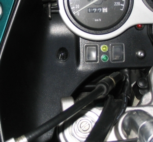

Hab mir auch die Saito Heizgriffel von Louis geholt, nur der Schalter ist ja riesig!! :))
Da frag ich mich ob ich nicht direkt ne stufenlose Regelung, nach Phillip Herzogs
Schaltplan, bauen soll!?!
Hat von Euch denn schon jemand den Lötkolben geschwungen und diese Schaltung mal zusammengebruzzelt???
Phillip Herzogs stufenlose Heizgriffschaltung
Gruß Frank

hab ich. Der Schalter von Saito ist wirklich eine Zumutung und die stufenlose Regelung ruckzuck aufgebaut.
Und noch ein Tip aus der Praxis: Wähle den Drehknopf nicht zu klein. Mit dicken Winterhandschuhen lässt sich das momentan bei mir verbaute Exemplar z.B. nur sehr schlecht zwischen Daumen und Zeige/Mittelfinger verstellen.

Das mit der Größe des Poti-knopfes hat mir doch noch Kopfzerbrechen gemacht, denn wenn er zu groß ist kann ich auch gleich das Gehäuse von Saito wieder nutzen, denn eingebaut sieht es dann Häßlich/ komisch aus. Aber wenn ich den zu
klein wähle ist er schlecht zu bediehnen..... ein Teufelskreis aber auch! :D
@ Wolfgang
Da das Kabel recht kurz geraten ist, und ich die Steckverbindungen nicht immer im Sichtbereich (das Anschlußkabel ist recht kurz) haben will, dachte ich so an die linke Verkleidungsinnenseite.... da würde in diesem Fall auch der Poti für die Hezgriffregelung hinkommen..... muss ja nicht alles am Lenker sein!
Gruß Frank
Genau da hab ich es auch hinmontiert :D ... bedient man ja ned ständig, ausserdem sitz am Lenker der Taster für den Helmfunk. Da das Kabel leider seitlich weggeführt ist sieht man halt ein paar Zentimeter.
Sollte es auf Dauer nicht halten wird es fix verschraubt und das Kabel nach unten weggeführt. Nur wollte ich mal versuchen es zerstörungsfrei zu montieren.

greywolf schrieb:
> TDM-Frank schrieb:
> @ Wolfgang
> Steckverbindungen
> haben
> würde
> hinkommen.....
wie hast du denn den Schalterklotz von Saito ->da<- hingefriemelt bekommen?
Wenn du die Möglichkeit dazu hast, mach doch mal ein Photo.
Thomas
