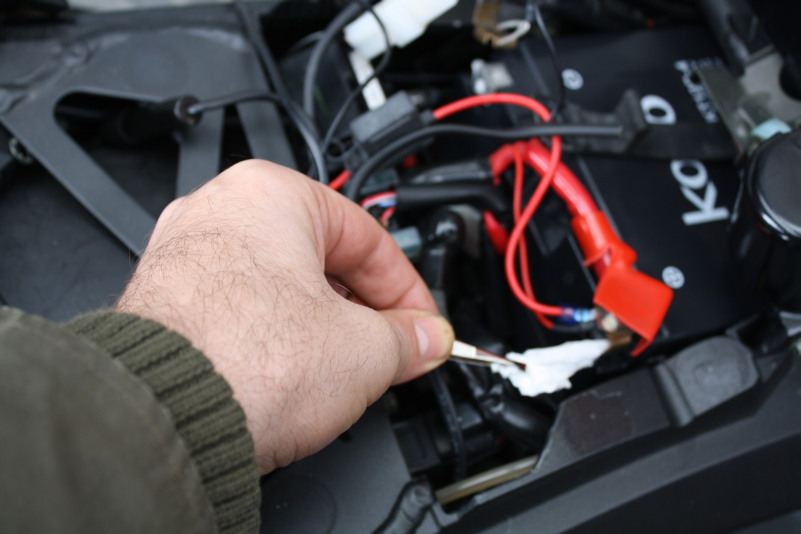

Beitragvon dr_Rabe_2.0 » 15.03.2013 17:32
.. Batterie EIN-Ausbau TDM 900 .
1 . Zündung aus ..Killschalter .. Sitzbank runter ....und so liegt sie unter der Sitzbank... direkt am Tank .
.[ img ]
2. Ein Foto machen ( um später zu sehen welches Kabel wo war ...Bremsbehälter lösen , 2 Schrauben ( die wieder halb eindrehen damit sie nicht verloren gehen ) dann die Kabel an den Polen lösen . Gummi-Halte- Riemen aushaken ..Die gummigelagerte Sicherungs-Box aus der Mitte, zum lockern einfach nach oben aus der Halterung ziehen .. dann Batterie entnehmen
.[ img ]
3. Wenn einem eine Schraube wegflutscht kann es sein dass man die Seiten Plasti-Teile abnehmen muss :smokin: um sie wieder zu finden . Die sind neben einer Schraube noch mit einem Dorn der in einem Gummiring unter dem Tank steckt befestigt .Also beherzt abrupfen .
.[ img ]
4. Die Pole der neuen Batterie mit den beilgelegten Muttern bestücken und diese mit einem Stückchen Tempo oder Küchenrolle fixieren ( das erleichtert das einfädeln der Schraube hinterher beim Einbau ungemein ) ....... Batterie einlegen . Alle umherhängenden Kabel beachten . Es rutscht dabei schon mal schnell eins unter die Batterie. Batterie- Haltegummiriemen mit einem Hilfewerkzeug ;D deiner Wahl wieder eispannen.
5. alle Kabel wie auf dem zuvor gemachte Referenz-Foto wieder anbringen und die Fixier-Tempo-Stückchen unter den Polschrauben mit einer Pinzette wieder entfernen . Die gummierte Sicherungsbox aus der Mitte zurück in die Halterung drücken . Bremsflü-Behälter samt Sicherungskappe wieder anschrauben .
.[ img ]
