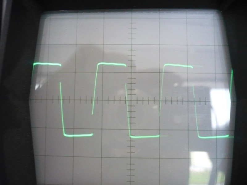

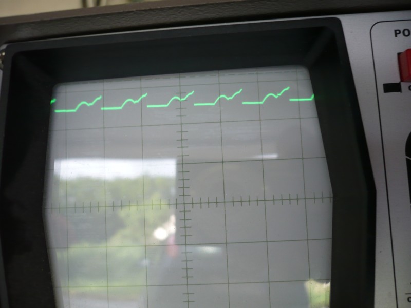

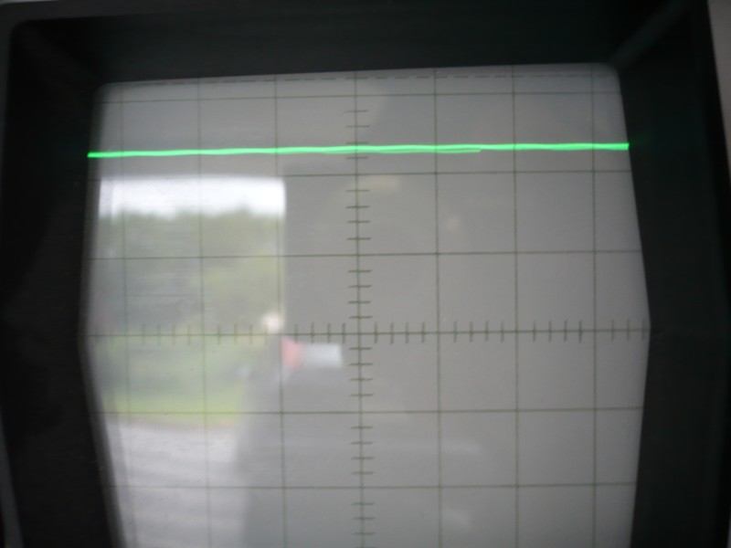

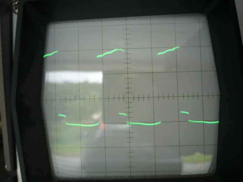

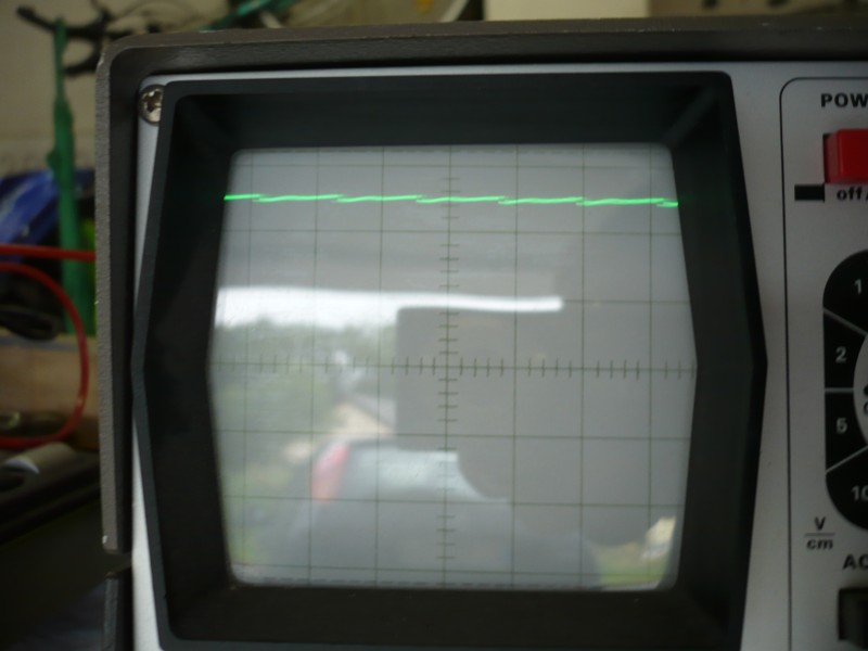

Hab da mal ein paar Bilder gemacht, Raster = 5V, Regel dicke Variante, 2-Stecker Version wie bei Franz.
Lima direkt am Regler gemessen bei Leerlauf:
Lima direkt am Regler gemessen bei 3500 1/min:
Plus direkt am Regler gemessen bei Leerlauf:
Plus direkt am Regler gemessen bei 3500 1/min:
Plus an Batt. gemessen bei 3500 1/min:
Bei ungefähr 3500 1/min ändert sich das Bild gegenüber dem Leerlauf, darüber hinaus bleibt es wieder gleich, einzig die Frequenz ändert sich.

Beitragvon Red » 22.06.2012 10:57
das ist klasse, danke axel.
hier sieht man sehr schön, das die eigendliche glättung über die batterie erfolgt.
