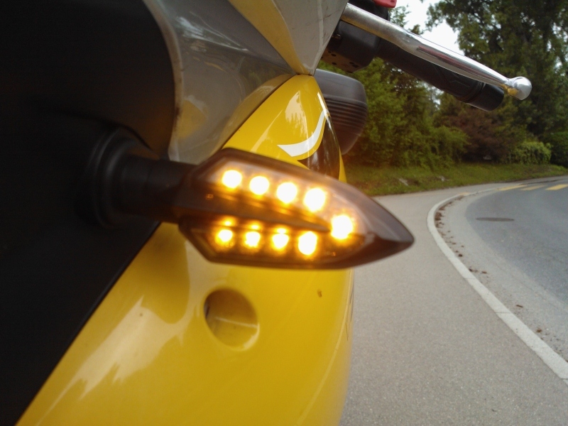

Liebe TDM Gemeinde
bin etwas neu hier, wohne in zürich, hab ne 900er RN08 und bin 40 jöhrchen alt.
hab meine TDM auf LED umrüsten lassen (bei Yamaha) mit den neuen Orig. LED
Blinkern (Zubehör für die Tenere 1200er) sowie LED Rücklicht (Louis).
Rücklicht/Bremse alles i.O.
Interessant ist, dass der Warnblinker nur bei abgestelltem Motor funktioniert.
Blinker sind sonst i.O, auch Frequenz. Relais wurde NICHT gewechselt, nur mit Widerständen
gearbeitet. Bei laufendem Motor geht der Warnblinker 1x und dann blinkts nur noch in der
Armaturentafel aber nicht mehr an den LED Blinkerle.
Der Mech ist momentan noch ratlos. :rolleyes:
Kennt Ihr ein solches Problem evt. ?
Danke für Info - lg Manu ;)

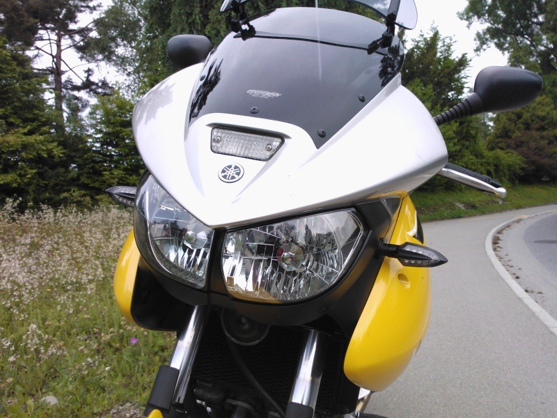

Stell mal bitte ein paar Fotos von den angebauten Blinkern an der 900er hier rein. Die Optik würde mich mal interessieren. Habe auch schon mit den Teilen geliebäugelt...:look:

Beitragvon Spiky » 31.05.2012 22:09
Schaut ja nett aus. Die haben so ungefähr die Größe der original-Blinker, oder?
Wie schaut's mit der Helligkeit aus? Das lässt sich auf Fotos immer schwer beurteilen...

@capovince: und wie hast Du es nun gelöst? doch ein anderes Relais, oder Widerstände benutzt?
Die werden sicher schon deutlich heller sein als die originalen,
aber ein bisschen kleiner sieht auch hübsch aus:

capovince
Registriert: 13.02.2010 14:16
Warnblinker LED geht nur wenn Motor aus !!
Beitragvon capovince » 01.06.2012 08:47
Sorry ging etwas lange :D
Danke Alex für das Hochladen der Pics
Ja - irgendwie ist der Warnblinker nun doch wieder gegangen. Die haben
die Schaltereinheit gereinigt und siehe da - das Ding blinkt nun auch bei
Fahrt und laufendem Motor.
Trotzdem wäre die Relais Variante wahrscheinlich sauberer als das mit
den Widerstand Kabelzeugs. X(
Gruss aus Zürich, Manu

Beitragvon capovince » 01.06.2012 08:50
ach nochwas zu den Fragen
es sind je 9 LED und sie sind sehr hell - und
die Blinker sind auch kleiner als das Original - passen gut zur Pfeiloptik der
TDM Schnauze finde ich.
Zu kleine Kellermänner würde ja an solch einer Tourenmaschine auch gaga ausschauen.
ahoj
manu
