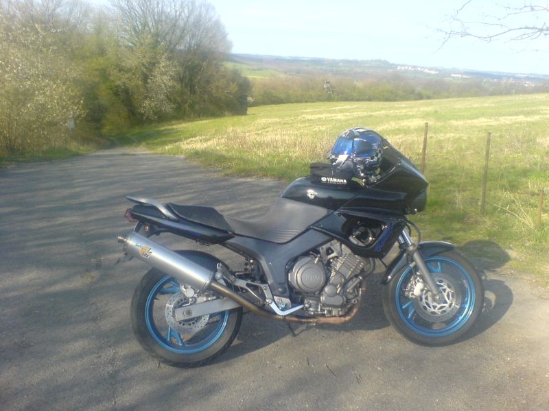

freut mich, daß die TDM wieder läuft. :D
