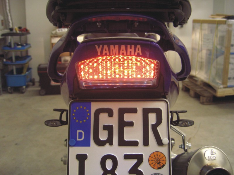

Dito gilt fürs LED- Rücklicht von Louise, das ziemlich geil ins 4 TX- Heck passt .... allerdings mit Hardcore- Basteln :rotate: und Halterung umschweißen 8) ......

Rücklicht dieses:
10022546
und:

Beitragvon Kruemel » 06.05.2006 09:48
ok, das war nix .... wech damit ....
aber hier:
sorry, Erich!
war dies hier:
10033546
Tippsfhehler .....
Aber der Einbau ist ein bischen Hardcore!!!
insgesamt 5 Stunden mit ein wenig "verlaufen" drumherum, und nen Schutzgasgerät ist auch von Vorteil!!!!
Ich habs gestern AIC- Peter recht ausführlich beschrieben - Kurzform - Orignalleuchte ab, das Heckbürzel ab .......
Das Orginalhalteblech ist so geformt, das es oben ca 13 mm weiter nach hinten ragt ....
In der Nähe der Kunststoffumgebung ("oben" - ich beziehe mich mit den Angaben auf die Originaleinbaulage)ist dieses Teil mit dem Metallinnenleben des Bürzels verbunden, an dem auch die Soziusgriffe sitzen,
unten - etwa da, wo die Kabel und Leuchtensockel des Originals durchgehen - einfach nur Blech mit entsprechend großer Öffnung ......
Alles, was aus der Ebene mit den zwei unteren Befestigungsöffnungen herausragte habe ich mit einer DÜNNEN!!!! (ca 1 mm dick) Flexscheibe in der Ebene der dann noch vorhandenen Restbefestigung abgetrennt - so das ich ein Blech drauflegen konnte, das die so entstandene Lücke überbrückte und alle Anschlussbleche berühren konnte!
Dieses Blech war oben so schmal, das es zwischen die Schrauben passt, die Teile des Bürzels halten, während es unten etwa so breit war wir die Originale - vielleicht ein bischen breiter, aber vor allem oberhalb der Original- Befstigungen breiter - original ist der Bereich dort nach oben schmal zulaufend und zu schmal für die Aufnahmen des Louise- Lichtes .......
Den oberen Teil hatte ich beim Zuschnitt so lang gelassen, das ich ihn etwas biegen und dort am Träger anpünkteln konnte - gaaaaanz vorsichtig, mit nassen Lappen drumherum wegen dem geringen Abstand zur Verkleidung!
den unteren Teil hab ich so geformt, das gleich die Öffnung für die Kabel und Lampensockel so groß bzw höher als beim Original waren (Kabel Louise scheuern sonst an der Belchkante), die Stellen an denen die Oroginalaufnahmen waren hab ich ebenfalls drumherum ausgeformt, wer weiß ob die alte Leuichte mal irgendwann wieder dran mss .... (das beinhaltet zum Schluss auch die dritte Originalbohrung noch anzubrigen!!! nicht vergessen! ist ein Rutsch)
Dann den unteren Bereich ganz sachte angepunktet (vorher Bohrungen ins Blech, in denen die Schweißpujnkte gesetzt werden - wie beim Autobleche schweißen),
das ganze aufgelegt, das Louise- Teil angehalten, mit Edding die Bohrungsmittelpuinkte markiert, auf 18 mm aufgebohrt, die Gummis reingeprümmelt, gucken obs passt, usw usw usw .....
Wie gesagt - ne ziemliche Fummelei ......
Bilder versuch ich später nochaml einzubauen ....

LED-Blinker
Beitragvon Kruemel » 06.05.2006 18:29
Dankeschön fürs Schulterklopfen!
gibt einfach Stellen, da bin ich Stier .... äh - stur .....
und Bülders gibts auch!!!!
hia:
http://www.tdm-forum.net/photos.php?folderid=1242
(hoffe, der Link klappt? erster Versuch .... )
Greetz

Mein Beitrag gehört zwar nicht direkt zu LED-Blinkern...... wobei...... meine Blinker sind ja auf dem Bild auch grad noch so zu erkennen ;D
@ Kruemel
wenn 2 dasselbe umbauen........
Ich habe das Heckteil etwas ausgefeilt, das Rücklicht höher gesetzt und mir darunter eine Abdeckung aus ABS-Kunststoff angefertigt. Ich finde es so mehr ins Fahrzeug integriert.

Beitragvon Kruemel » 08.05.2006 18:35
Moins Micha!!!
son bischen hab ich mein Heckteil ja auich ausgefeilt ......
- mit dem Bohrmaschinenfutter auf der rechten Seite, öhem ......
lachwech!!!
also, sieht prima aus!!!
mir ist bei solchen Sachen immer ein wenig wichtig, das es nötigenfalls halbwegs reversibel ist - deshalb hab ich auch nix an der näheren optischen Umgebung gefummelt .....
Den Gedanken, da allerdings noch eine Abdeckplatte (der Einfachheit halber aus Blech) mit anzubringen hab ich auch schon bewegt .......
Das allerdings aus "dickem" Kunststoff herauszuarbeiten .....
ich hatte schon Ku-Stoff in Plattenform als Unterlage in der Hand (bevor ich kurzerhand das Blech umgebaut habe), das war mit jedoch so zunächst zu schwer ......
Gedanke dabei war es als Unterlegkeit zu nutzen, wegen der Neigung der Grundplatte des Rüli .....
Wenn man allerdings einen Ausschnitt in Rüliform ausarbeitet, so das auch die Luft und die Ränder ums Rüli herum einfach überdeckt werden ......
Also, damit kann ich mich gut anfreunden .....
das werd ich mal ausprobieren .... wenn - vielmehr "falls" - ich mal lange Weile hab .....
Aber ne toffe Anregung, Dankeschön!!!
(sach ma - Blinzelblinker - bei meinen lagen so Waschzettel dabei von wegen "Abstand vorn mindestens soundsoviel zum Scheinwerfen, hinten mindestens 340 mm zwischen den Leuchten" und so - das ist bei meinen schon eher aus den Massen heraus ....... schon mal bei unseren technischen Vereinsfreunden damit gewesen??? Kommentare????)
blinkende Grüße:lickout: !

Beitragvon DerReisende » 08.05.2006 20:26
Hallo Reinhard,
hinten mußt Du 120mm und vorne 170mm Abstand von der Fahrzeugmitte haben. Gemessen wird immer von Fahrzeugmitte zur inneren Seite des Blinkerglases. Vorne kommt noch erschwerend dazu, dass Du zusätzlich zu den 170mm mindestens 100mm Abstand zur Aussenkannte des Scheinwerfers haben solltest. So steht es jedenfalls in der Anleitung/Zulassung der Kellermann-Blinker.
Hinten habe ich das Mass, vorne nicht ganz. War schon 2x damit beim TÜV. Hat den überhauptnicht interessiert. Der hat sich nur gewundert, dass so kleine Blinker (LED) so hell leuchten können ;D
