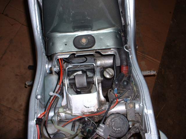

bin erst auf die TDM umgestiegen.
wo kann ich den Pluspol zum Überbrücken anklemmen ?
Vielen Dank für eure Hilfe.
w.

ich nehme mal an das du die 4TX hast,
wobei der unterschied zur 3VD nicht so riesig sein sollte.
Der Pluspol ist hochgeführt und ist rechts unter einer roten Plastikkappe.
Dort siehst du eine dicke Leitung ankommen,
wenn ich mich nicht ganz täusche auch in Rot.

Hallo Jens,
habe eine 3VD und da liegen nur Schwarze Kabel drin.
wolfgang

guckst du rechte Seite: dickes Kabel mit Schutzhülle und rotem Isoband drum.

dann verfolge die Leitungen.
Eine muß zum Sicherungskasten gehen.
Die Masseleitung muß irgendwo auf Masse gehen, also mit Motor und/oder Rahmen verbunden sein.
Messen wäre natürlich das einfachste:D

:D Habs gefunden - läuft .....
Danke Jungs
