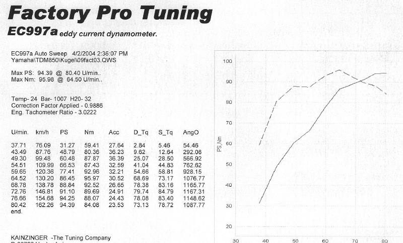

ich muss sagen dass ich mich schon sehr lange mit dem Thema Auspuff und Co beschäftige.
Die Marving Anlage in Verbindung mit dem Devil Krümmer von Kedo ist wirklich eine sehr gute Lösung.
Montage sehr einfach und passgenau.
Es ist unbedingt darauf zu achten das alles von einem Spezialist abgestimmt werden muss. (kein Motorradmechaniker der nur ab und zu Leistungsoptimierung zwischen den Ölwechseln macht).
Eine Spezial Tuning Firma in Hockenheim hat meine 4TX mit Marving und Devil abgestimmt ohne das scheiß Dyno Jet oder andere Hersteller die Vergasernadeln verkaufen um sehr viel Geld zu verdienen.
Die Tuning Firma macht die Vergasernadeln selbst und stimmt das Bike 100% ab so das man danach meint man habe ein anderes Motorrad. :look:
Die Lösung ist nicht gerade billig so ca. 450euro für die Abstimmung muss man schon hinlegen aber es lohnt sich bestimmt.
so jetzt noch ein paar Daten von meiner 4TX.
v-max 235km/h
95 PS
max Drehmoment 96 Nm
Das Leistungsdiagramm

Beitragvon cpt_nemo » 08.06.2004 21:39
Hallo und guten Abend,
hast Du mir eine Adresse / Anprechpartner / e-mail von dieser Firma in Hockenheim ?
Die Lösung mit der Leistungssteigerung und besserem Sound wäre ideal für mich!
Bitte um mehr Info´s!
