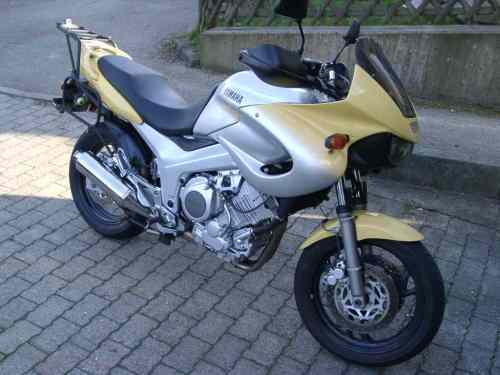

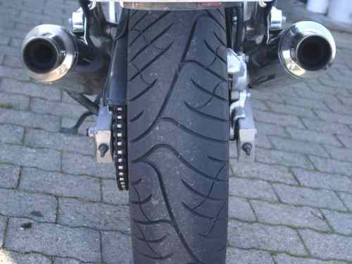

Hallo Jorgos,
ich weiß nicht so recht, ob die Aussagen deiner Mech's oder mein Gefühl falsch ist.
Mein Moped mit Laser (2-2) mit Devil-Krümmer ausgerüstet, zieht in den unteren und untersten Drehbereichen besser hoch, als mit der Orginalanlage. Die Leistung im mittleren und oberen Bereich ist ohne merkliche Veränderung geblieben.
Der Ausschlag für mich für die Laser war die kurze, gedrungene Bauform der Endtöpfe und die Weiterverwendung meiner Koffer.
Der Sound ist tief und Chopper-like.
Hier ein Bild und noch ein Bild von hinten
4Cfix Braujahr 97 0,047 Gm marshmellow yellow
Zuletzt geändert von Saubraten am 07.05.2004 19:49, insgesamt 1-mal geändert.
