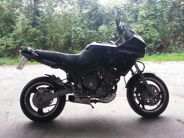

bin momentan mal wieder am basteln I)
Ich glaube das gute Stück müsste ein gutes Stück nach vorne, oder?

abgesehen von der etwas skurrilen individuellen optik, würde mich interessieren, wie die tdm mit dem teil läuft, u. wie laut sie damit ist?

Beitragvon hwit4 » 20.09.2014 12:58
Hallo Michael,
schön das der Puff nun unterm Moped hängt.
Der Leo hatte doch auch ne E Nr.?
Stelle mal bitte ein Video oder nur ein Sound File rein.
Fühlbar anderes Fahrverhalten? Durchzug unten / oben ?
Kannst Du ihn unmittelbar hinter dem Alu-Schutz setzen? Dann wäre die schwarze Endkappe an der Raste zu ende, probiere mal mit einem Bildbearb. Prog.

Beitragvon Mimi » 20.09.2014 16:25
hallo,
der topf ist nur provisorisch befestigt um mir optisch ein bild machen zu können!
von hinten gefällt mir die trötenfreie ansicht sehr gut, aber von der seite leider nicht so der renner :shock2:
der aufwand um den topf nach vorne zu bekommen ist recht gross, man müsste den krümmer bearbeiten bzw kürzen. aber nicht unmöglich!
ich werde mal die nächsten tage die verbindung abdichten um festzustellen ob mir das überhaupt vom sound gefällt, wenn das ergebnis bescheiden wird, hat sich der umbau dann erledigt :rolleyes:
von der leistung her, werde ich sonntagsfahrer, keinen unterschied feststellen können :D
bildbearbeitungsprogramm wäre auch eine gute idee.
mfg michael

Beitragvon 750_900 » 21.09.2014 12:40
Feine Reifenheizung ;D .
Aber ernsthaft: vom Foto her gehen die Abgase auf den Gummi ?!? ?(

Beitragvon Mimi » 14.10.2014 08:14
Hallo stefan,
Habe die tage den auspuff mit zwischenrohr und gumgum abgedichtet, ging recht einfach, das provisorische verschliessen der lambdabuchse war schon schwieriger :(
Soundmässig ist der auspuff gut, könnte aber etwas kraftvoller sein, ohne db eater auf jeden fall zu laut.
Leistungsverlust habe ich nicht bemerkt, bin aber auch kein stoppuhrfahrer ;)

Beitragvon hwit4 » 14.10.2014 10:57
Hallo Michael,
konntest Du den Auspuff noch etwas ändern? Also weiter nach vorne setzen? Ich hatte das Rohr mit dem Anschluss für die Sonde rausgeschnitten und diese Etage eingebaut.Nehme ein Rohr, schneide es auf und weite / reduziere es zum ausgleichen des Durchmesser´s.
Zum testen vorher hatte ich den Sondenanschluss mit einer Schraube verschlossen.
Evtl. könntest Du einen Absorber nachbauen, den dann so ändern bis es vom Empfinden her passt.
Die Optik mit mit dem Unterflur finde ich auch besser.

Beitragvon Mimi » 14.10.2014 12:09
Hallo stefan,
Der auspuff kommt ganz nach vorne, ist sogar relativ einfach.
Beim provisorischen anschließen ist mir aufgefallen, dass das eingangsrohr zum auspuff nur gesteckt ist und nur durch die federn gehalten wird.
Ich brauche also nur einen übergang von 38mm innendurchmesser auf 50mm aussendurchmesser, somit komme ich auch mit dem halter fast an die originalbefestigung.
Muss jetzt erstmal auf edelstahlrohr suche gehen 50mm ad und 38mm id habe ich nicht gefunden, nur 38,4mm.
Etwas spiel, evtl, aufschneiden und auf 38mm zusammenschweisen.
Einen guten Schweißer,den ich demnächst belästigen werde, habe ich in Sichtweite von 20m ;D
Mfg michael
