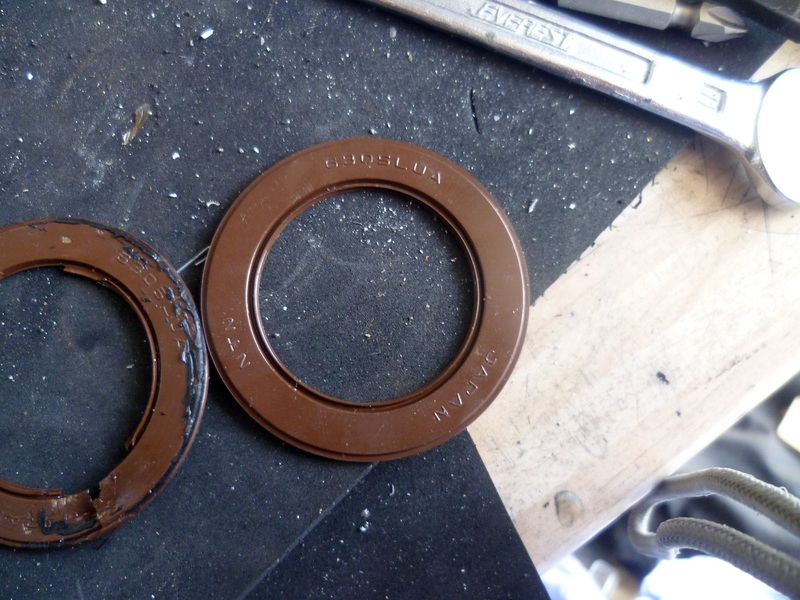

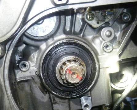

Beitragvon Überholi » 15.03.2014 22:05
ich habe nun lange gesucht und nun den Fehler bei meiner inkontinenz gefunden.
nach dem Motoraufbau war sie gleich dort am Ritzel inkontinent.
habe dann einen gebrauchten anderen simmerring eingesetzt. - keine besserung - ok war ja ein gebrauchter- dachte ich.
ich habe dann einen neuen Getriebeausgangssimmerring eingebaut und rel gut mit Dichtsilikon unterschmiert. - der gebrauchte der noch sehr gut war hielt ja nicht.
- und ich muss immer das Ritzel entfernen. :mauer:
half aber nichts, sie war immer noch inkontinent.
dann habe ich die verschlusskappe der 2. getriebewelle im Verdacht gehabt. es war ja nicht 100% lokalisierbar.
also neuen simmerring rein. - weiterhin undicht. - "ich hab Puls" - da hätte das thema auch gepasst ;) :lol:

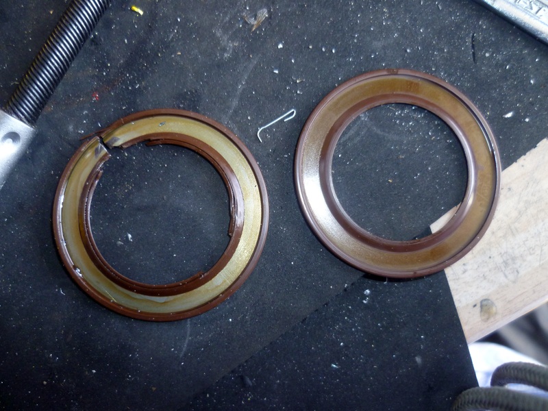

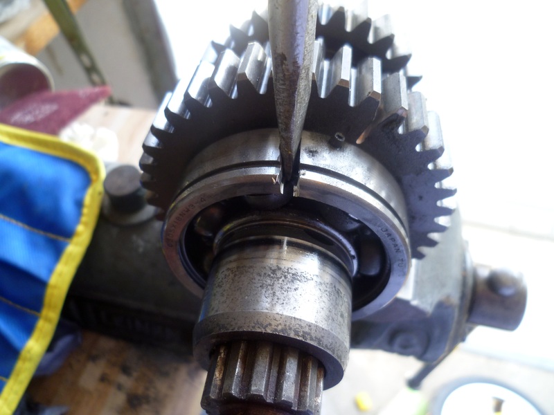

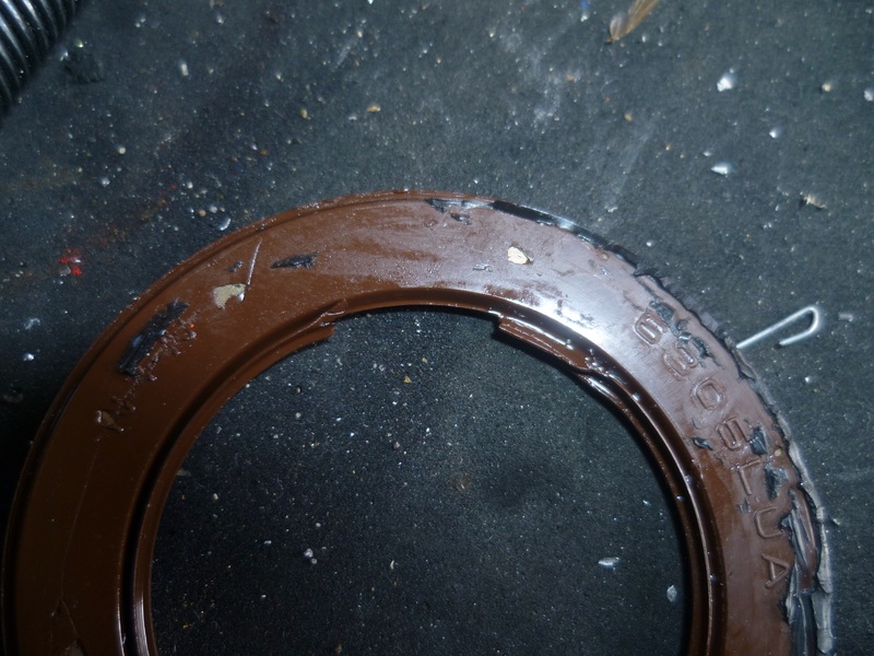

also nen neuen simmerring gekauft, den alten raus - das silikon entfernt- jetzt das lager mal genauer angesehen.
und ? - das Sah ich dann:
:shock2:
hier von hinten: alt und "neu-gebraucht"
alt und "neu-gebraucht":
den "neu-gebraucht" musste ich natürlich beschädigungsfrei ausbauen . somit habe ich kurzerhand ein 3VD Getriebe bei dem der 3. Gang ein Problem gemacht hat, hergenommen und die dichtung raugeholt :
die dichtung dann in das Lager an der getriebaugangsseite eingestzt. - das ging einfacher als ich dachte- da hab ich kein foto - da brauchte ich mehr Hände ;)
den neuen simmerring mit dichtsilikon umrandet und eingesetzt.
jetzt ist es dicht. :ok:
