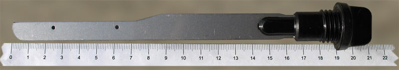

ich bin seit letztem Samstag Besitzer einer TDM900 / Bj. 2002. Da ein R+R Oelmessstab verbaut ist, kann ich den Oelstand nicht ablesen. Kann mir jemand den Abstand vom Gewindeanfang des R+R zum MAX bzw. MIN Stand nennen? Vielen Dank - Gruss aus Ratingen.

Nicht vom R+R, aber vom Standard-Messstab. Das sollte helfen:
http://hothaus.de/greg-tour
