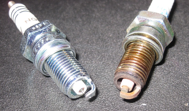

Hi HGG,
sieht ja übel aus .....
Meine Kerzen (rechts) mit ca. 20 TKM, links die neue Iridium
Gruß Emil

...jaja Emil, Deine sehen gut aus - is wohl ein Einspritzer :D
