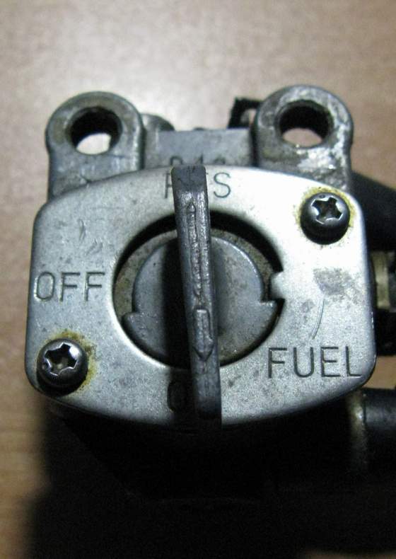

Ach ja, noch was: Der Vorbesitzer hatte mir gezeigt, wo am Benzinhahn "On" und wo "Reserve" ist ("On" auf 9 Uhr und "Reserve" auf 12 Uhr - die kürzere Seite des Hebels ist gemeint). Er zeigte mir auch, dass das Schild mit den entsprechenden Aufschriften auf dem Kopf steht. Hm, hatte ich mir zunächst keine großen Gedanken gemacht. Wenn ich aber das Schild mit den Aufschriften richtig interpretiere, dann ist "On" auf 6 Uhr und "Reserve" auf 12 Uhr. Demzufolge ist er immer falsch gefahren, nämllich auf 9 Uhr (Vergaser fluten?).

also am Benzinhahn ist bei mir bei 6 Uhr offen, 12 Uhr Reserve und 9 Uhr ist zu
hier mal ein Bild des Benzinhahns, hab zufällig gerade einen zur Hand weil bei meinem die Gewinde nicht mehr die besten sind und ein Wechsel beim nächsten Schraubertag ansteht
man kann sehr gut den Pfeil auf dem Hahn erkennen der die Richtung weist

vielen Dank für die Info. Ich habe es vorhin mal ausprobiert: 6 Uhr (Pfeil berücksichtigt) ist definitiv ZU. 3 Uhr ist offen und vermutlich 12 Uhr ist Reserve. Ich kann den Hahn auch nur gegen den Uhrzeigersinn drehen, der Anschlag ist bei mir auf 9 Uhr und nicht wie bei Dir auf 3 Uhr.
Vielleicht kommt das Moped ja aus England wo die Linksverkehr haben... ;)
