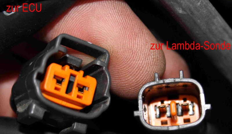

....ja, aber mein M-chen hat halt nur einen 2-poligen Anschluß der Lambadasalbada-Sonde :rotate: :
(wenn 's mit dem Hochladen klappt, kommt jetzt ein Bild)
[img]C:\Users\Homy\Desktop\Stecker-Lambda-Sonde.jpg[/img]
Ich habe in dem R1-Board die Info gefunden, dass in diesem dusseligen Blindstecker, gleich welcher Art, nur ein Widerstand mit 330Ohm geschaltet ist. Hab dann den von Kedo nachgemessen: 329Ohm!!!
....kann man ja auch selbst herstellen. Hat das schon mal einer gemacht?
Die anderen Frage wären dann: welcher Stecker passt denn von evtl. anderen Modellen?
Und wie haben es diejenigen gelöst, die dasselbe Modell haben???
Uli
...wer einen Dreckfuhler findet, kann ihn behalten.

ulibut schrieb:
> Überholi schrieb:
> > die ersten 900er hatten 4 Polige lambdasonden - somit ist der da gut
> > passend.
> > später wurde auf die heizung verzichtet - wohl aus kostengründen.
> > ´s war da Erich
> > [i]"Ehren-Schwoaba-Biergartler auf
> > Lebenszeit"
> 'n Abend auch...
> Uli
ok: hier der zweite Versuch mit dem Bild:
Uli

ulibut schrieb:
> ulibut schrieb:
> > > passend.
> > > ´s war da Erich
> > > Lebenszeit"
> > 'n Abend auch...
> :rotate:
> welcher
> 329Ohm!!!
> > Gruß
> > Uli
> ok: hier der dritte:
Uli

das Bild zu dem Fred zum Powercommander nun auch noch mit dem Fingerabdruck zu outen...:lol:
> ..finde ich einfach nur köstlich..!!

- Fingerabdruck: dieser blöde Stecker musste ja irgendwie festgehalten werden, während meine weitaus bessere Hälfte das Foto macht. :look:
Ausserdem haben schon ganz andere Kulturen den Fingerabdruck als Unterschrift genutzt....:teufel:
- haste mal 'nen Bild von einem Lambda-Sonden-Stecker von einer F800R? ...bzw. dessen Widerstandswert? vielleicht funzt das ja.

must mal suchen, es gibt einen alten Fred.
Da kannst du locker einige tausend KM fahren ohne das sich was rührt und irgendwann
kommt dann der Fehler.
PC III USB und O2-Eliminator
Beitragvon Überholi » 08.05.2013 22:45
wenn der fehler kommt, dann musst du anstecken dann geht sie in eine art notprogramm und geht viel schlechter.
bei mir reichte es wenn ich es 2 min dran hatte. beim fahren.
kauf dir nen widerstand, und steck ihn in den stecker ohne irgendwas anderes...
evtl isolierband rum - den stecker kannst du dann so verstauen dass er möglichst wenig nässe abbekommt.
und du ihn im falle des falles mit sonde aktivieren kannst.
> anderes...
> ´s war da Erich
> Lebenszeit"
....genau das werde ich machen. Bericht folgt....

Moinsen auch,
....also der Stecker, den ich brauche ist:
Sumitomo DL Sealed Series
.090 Sealed Male Connector Housing, Terminals and Seals, S, (22-18 AWG)
2P090WP-DL-M-S
...so die Beschreibung bei "Beaver Power Motorcycle Division"
Leider ist das ein Versender in AmiLand und fordert einen Mindestbestellwert von 20 $ plus Versand von ich weiss nicht was. Habe ich nicht wirklich Lust 'drauf, zumal wir interfamiliär schon mehrmals Probleme hatten mit Warensendungen aus den USA, wegen Zollformalitäten und so. Eigentlich völliger Blödsinn, da niemals irgendetwas illegal war. ..Aber so sind'se halt...
Hat einer 'ne Idee, wie man günstig innerhalb Deutschland an sowas kommt?
Den Widerstand 330Ohm hab ich schon zuhause liegen.
....oder hat noch jemand 'ne abgeschnittene Lambdasonde mit Stecker 'rumliegen???
Uli
