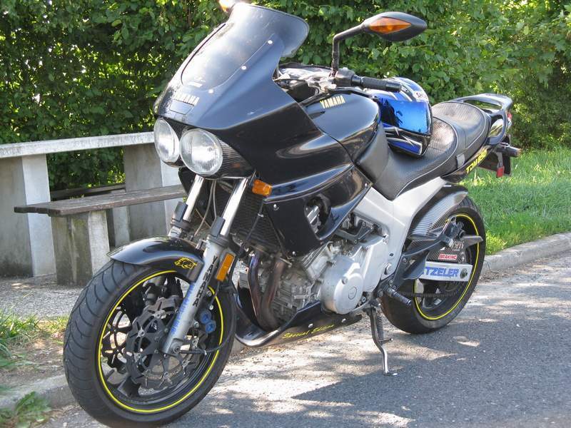

genau so ist es, der Krümmer bleibt Original und es ist dann nur noch ein Auspuff vorhanden
Sieht dann so aus
die andere Seite ist dann ohne Auspuff ;)

Was ist das genau für ein Puff, den du da an dein Mchen geschnallt hast?
Wie is der Klang?
Gruß Andi

Leo Vince 2-1; offiziel wird er nicht mehr hergestellt zumindest was es meinen Kenntnisstand angeht
Falls du Interresse an solch einer Anlage hast könnte ich bei meinem Lieferanten mal nachfragen ob noch was geht
Klangmäßig ist er gut
Fahren tun den einige User hier im Forum auf ihrer TDM
