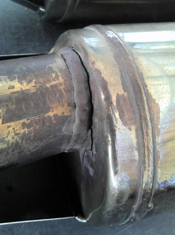

Sag mal .... auf dem unteren Bild, Endtopf .... eine Seite der Schweißnaht IST ja schon gerissen, an der anderen Seite sind so schwarze Spuren - nur irgendetwas eingelagertes, oder bereits auch da beginnende Rissbildung?

Der gesamte Bereich war von den austretenden Abgasen ,mehr oder weniger stark ,
verfärbt . ....es sind ja auch Stellen wo man beim "normalen" Putzen nicht kommt .
Bevor ich das Foto machte hab ich die Stellen mit einem Bremsenreiniger getränkten Lappen abgewischt. Die schwarzen Spuren sind wohl nur Reste der Ablagerungen die vom Lappen nicht erfasst wurden .
Übrigens : Die Abgebrochenen Rohre sind nicht etwa aufgeschweißt sondern sie gehen 6 oder 8cm in den Auspuff/in das Y Rohr hinein . Es ist also nicht nur eine Schweißnaht aufgegangen ,sondern die Rohre sind wirklich mitten durch gebrochen .

ja, die Rohre gehen als gelochte Rohre innerhalb der Y-- Rohre weiter ...
Das lässt die angedeuteten Möglichkeiten immer noch offen ...
Leider bleibt dennoch nur schweißen .... egal, was los oder Ursache ist ...

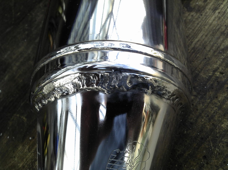

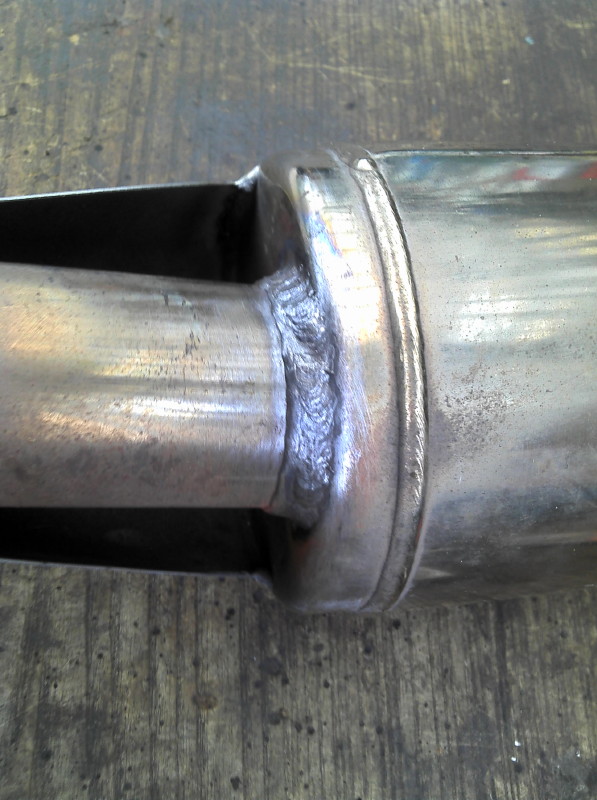

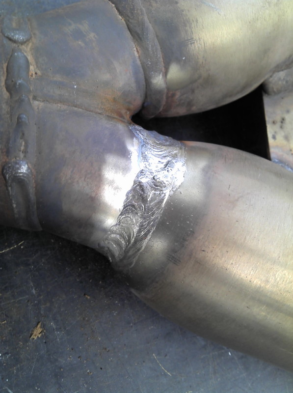

Da hat doch unser Dorfschmied tatsächlich ein WIG-Schweißgerät in der Ecke stehen :)
Die unsichtbaren Nähte hat er wirklich gut hin bekommen .
Dann war er aber der Meinung das auch von vorne was geschweißt werden muss
......und ausgerechnet die Naht hat er verkackt ;( .....ich werde ein neues Motorrad brauchen .
na ja, wenigstens günstig war es ! 35 Euro
Laser pro Stock gerissen !!
Beitragvon Kruemel » 17.09.2012 21:59
Du solltest ihm mal sagen, das Du in für einen Grobmotoriker hälst - ich bin mir sicher, das seine Schweißnähte das nächste Mal besser werden .....
:teufel:
Nein - sieht doch ganz passabel aus?

Beitragvon Überholi » 18.09.2012 13:17
ich find auch dass er das gut hingekriegt hat.
gut dass der Puff jetzt wieder tut.
