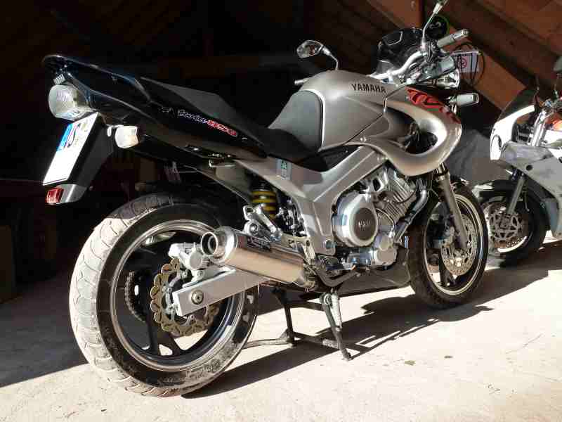

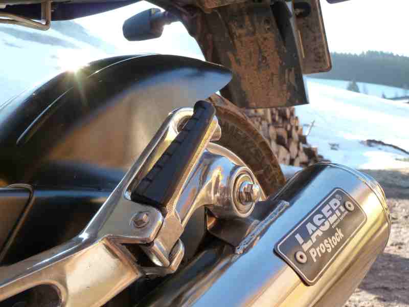

Also ich hab ihn heut mal gereinigt, dann satiniert und dann poliert.
Sieht Super aus.
Hab ihn natürlich auch montiert. Mit dem Y-Rohr der racing Anlage. Das passt soweit.
Sound ist SauGeil und die Leistungsausbeute ist (jetzt auf die schnelle auf der Hausstrecke gemessen) auf jeden Fall nicht schlechter.
Wird auf jeden Fall noch abgestimmt.

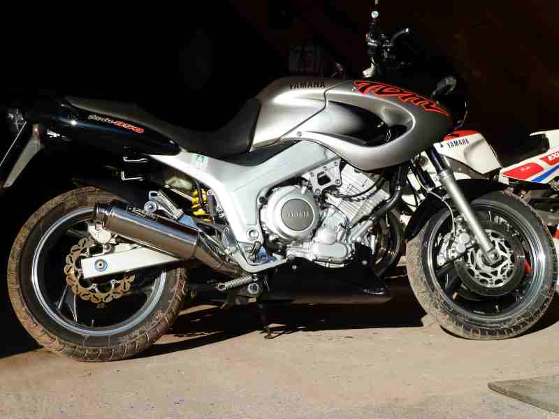

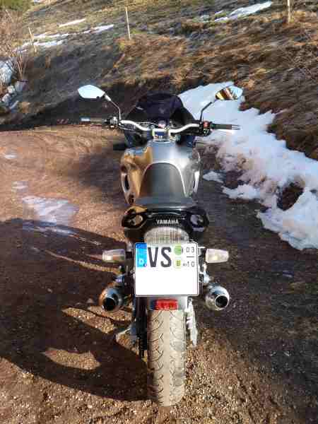

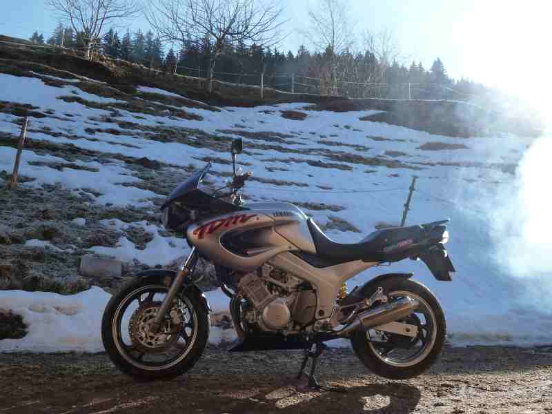

Beitragvon R.Kern » 03.03.2012 16:14
Es ist soweit
Saison eröffnet. Nur zum Fahren ists mir noch zu salzig!!!
Streetworker
Registriert: 15.06.2011 23:08
Laser Pro Stock mit Sammler - empfehlenswert?
Beitragvon Streetworker » 03.03.2012 16:43
Sieht gut aus :guru:
Die Töpfe kommen mir etwas dicker vor als die Originalen, aber ebenso schön kurz :ok:
