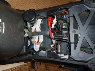

unter der Sitzbank finde ich keine Relais oder hab ich was an den Augen:
außerdem ist der Kabelbaum auf der linken Seite auch eher unübersichtlich. Wo soll ich hier die Anschlüsse des Ventilators finden?
Edit by Admin: Bilder eingefügt...

Kühlung TDM900a
Beitragvon Limbo » 18.09.2011 16:29
Ich sehe auf dem Bild 4 Relais in der rechten Hälfte.
Das Relais mit dem dicken roten Batteriekabel ist das Anlasserrelais.
Das Lüfterrelais kannst Du an den Kabelfarben erkennen.
An einer Seite kommt auf einem rot-weißen Kabel. der Plus von der ECU an die Relaisspule wenn der Termoschalter einschaltet.
Minus für die Relaisspule kommt auf der anderen Seite auf einem grün-gelben Kabel.
Dazwischen kommt innen ein braunes Kabel. Es bringt den Plus vom Zündschloß über eine Sicherung* an den Kontakt des Relais.
Mittig außen geht ein blaues Kabel zum Lüfter. Hier liegt Plus 12 V vom Kontakt des Relais an, wenn der Lüfter eingeschaltet wird.

Atlantis
Registriert: 25.08.2005 12:24
Kühlung TDM900a
Beitragvon Atlantis » 18.09.2011 19:52
Bitte entschuldige Limbo,
evtl. bin ich etwas schwerfällig vom Begriff aber wo siehst Du das?
Auf dem oberen Bild ist der Wirrwarr unter der Sitzbank:
Man erkennt von unten nach oben im Bild den Sicherungskasten, dann Anlasserrelais mit der Ersatzsicherung, dann die Hauptsicherung (grün)und ganz oben ein Relais das ist nicht kenne.
Bei der Seitenansicht in der Mitte, der große Kasten mit dem großen Stecker von unten die ECU, rechts daneben ein großes Relais(??) und rechts außen ein kleines Relais.
Jürgen

Beitragvon Limbo » 18.09.2011 20:19
Auf dem Bild sind 4 Relais zu sehen, die der Reihe nach vor der Sitzbankauflage quer durch das Moped aufgereiht sind.
> rechts außen ein kleines Relais. könnte das Lüfterrelais sein
Das große Relais ist das Blinkrelais (tickt beim Blinken), das kleine Relais wird das Lüfterrelais sein.
Ich bin nach meinen beiden Wartungs- und Reparaturanlagen gegangen. Die haben leider noch den Stand vor dem ABS, und da ist das Blikrelais und das Lüfterrelais unter der Sitzbank eingezeichnet.
Vergleiche mal die Kabelfarben und verfolge woher die Kabel kommen. Der Lüfter hat einen 2-pol Steckverbinder, eventuell auch links vorn unter dem Tank.
Den Verbinder habe ich zum Kerzenwechsel getrennt, weis aber jetzt nicht, wo der genau war.
