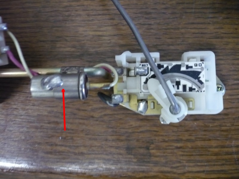

Ich hab den Geber nachgerüstet, aufgrund der Einbauvoraussetzungen sitzt der Geber erstmal insgesamt ca 5 mm tiefer ....
Das Einsetzen der Reserveleuchte erfolgt ca 20 km bevor ich ansonsten auf Reserve umschaltebn muss (4TX- Tank Baujahr 96, da ist auch die typische Reserveschaltung noch gegeben) ...
Der "Schalter" dafür ist interessant - keine Ahnung, wie das Dingen funktioniert ..
Fakt ist:
- der Geber für die Anzeigeleuchte ist ein eigenes kleines Blechgehäuse, das am festen Schwimmerträger angepunktet ist
- wenn man das Ding schüttelt, klappert nix, es enthält keine Mechanik
- es "schaltet" nicht - schließt man eine LED an (mit Vorwiderstand, wie sichs bei 12 Volt gehört) leuchtet diese permanent ....
Damit die LED ausgeht, wenn der Sprit oberhalb "Achtung" steht, muss man einen Verbraucher- Widerstand entsprechend einer 2W- Birne zwischen den Geber- Ausgang und Masse schalten - quasi als Ersatzverbraucher für eine solche Birne ....
Wenn kein solcher Verbraucher angeschlossen ist, leuchtet die LED dauerhaft ....
Statt dessen kann man auch natürlich eine 2W- Glühlampe anschließen ...
Was die Beschreibung des Schwimmerverhaltens betrifft, das ist absolut korrekt beschrieben, und auch das Anzeigeverhalten /Reservebereich ist so, wie beschrieben ....

Beitragvon RucksackEifelYeti » 24.07.2011 08:39
Will den Tankgeber bei mir auch noch nachrüsten, deswegen liegt der auch noch hier im Keller, hab mal ein Bild von gemacht, der rote Pfeil zeigt auf den Schwimmerschalter. Wie der allerdings funktioniert weiss ich auch nicht.
Axel
Verwirrung Reserveanzeige....
Beitragvon Überholi » 24.07.2011 11:01
ich nehme alles zurück und behaupte das gegenteil.
