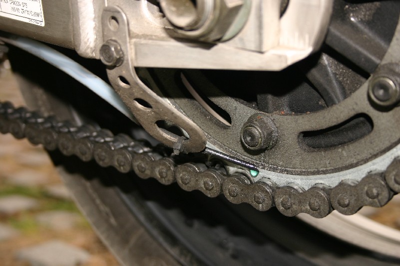

Hilfe - Ich habe vor ein paar Tagen zufällig gesehen das beim abstellen am rechten Auspufftopf eine kleine feuchte Stelle war. Bei genauer Kontrolle stellt sich jedoch raus das in der Schwinge ein Loch von etwa 6mm ist (fast am Kettenspanner) und da tropft es raus. Ist das normal? woher kommt das vom Kat ?

Ist da ein Gewinde in dem Loch?
Dann könntest du ev die Gewindebohrung für die Befestigung der Rollen eines Heckständers meinen.
Bist vorher im Regen oder durch eine Wasserlacke gefahren - dann sind da einige ml Wasser drin hängen geblieben und beim Abstellen herausgeflossen bzzw getropft.
Mach dir deswegen mal keine Sorgen - das ist ok.

Danke für die Antwort Georg, Gewinde gibt es da keines, war die Tage davor im Regen unterwegs ( Motorradweihe Winkelmoosalm - abgesagt:-)) hat die ganze Strecke geschüttet wie aus Eimern, eventuell war das ja die Ursache werde das mal einige Tage beobachten.

Hallo Wolles!
Meinst du das Loch an dieser Position (also am Bild unter dem Schraubenkopf)?
Dann denke ich ist da ganz sicher ein M6 Gewinde drunter. Kann mir nicht vorstellen, dass sie seit 2003 das Gewindeschneiden eingespart haben.

Das andere Loch ist es - siehe Bild im oberen ist natürlich ein Gewinde vorhanden, da gibts aber auch keine Getränke :x .

Hallo Wolles!
Jetzt staun ich aber - das Loch hab ich noch nie an meiner TDm gesehen - aber ich denke meine wird das auch haben. Ich denk das wir ein Entlüftungsloch sein. Da wir bei deiner Regenfahrt genug Wasser reingedrückt worden sein, dass jetzt langsam wieder rausrinnt.
Werd gleich mal schaun ob die Schwinge von meiner TDM genauso gebaut ist.
