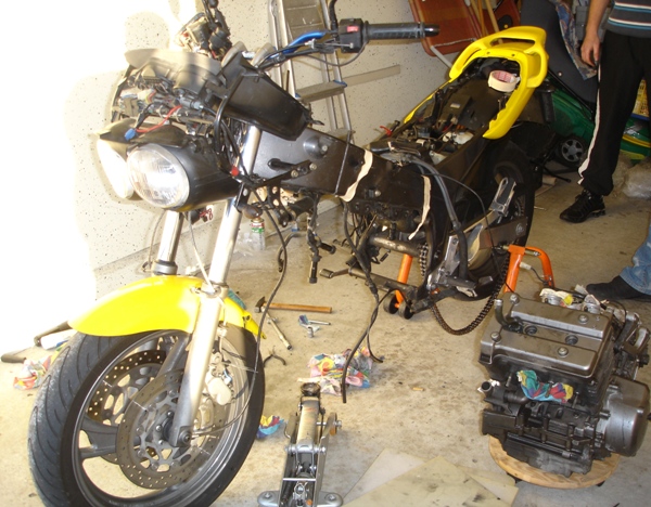

Hallo, leute raus ist der alte mal,
jetzt warte ich auf den Ersatz !

Beitragvon Eisflocke » 19.02.2011 17:37
Hallo Kameraden
UND ER LÄUFT !!!! beim erten Druck auf den Sarter echt der Hammer !!!!
Nur habe ich 2 Probleme, das akute mal zu Erst:
Wie gesagt sprang bei ersten Druck auf den Starter an!
Dann mit Joke lief sie schnell und sauber.
Nacher aber nur noch auf 6000 umdrehungen! 8o Drosselklappen sind zu, also ganz wenig 1 mm geöffnet. Die Gaszüge sind ganz normal "locker" so dass, das Rad in dem die Züge fest sind ganz zurück schnellt. Was nur komisch ist, der Standgassteller reicht nicht bis zu dem Anschlag an dem "Rad" sind locker 5-6 mm Luft daziwischen, so das eigentlich gar kein richtiges Standgas sein sein sollte !!!!
Aber wie gesagt Drosselklappen sind "zu" Gaszug + "rad" sind eigentlich auf 0 !
Ich hoffe Ihr könnt mir weiterhelfen ! Habe zur Zeit kein Internett muss extra ins Geschäfft hoffe auf rege Antwort.
Ach ja 2 Problem Ventieldeckel undicht, eine Schraube ist überdreht, da werde ich wohl mal den Profie ranlassen müssen sobald die 6000 weg sind ! :(
TDM Grüße aus KA ! Oliver

Eisflocke
Registriert: 01.09.2009 20:13
Motor 7 Jahre nicht gelaufen!
Beitragvon Eisflocke » 28.02.2011 08:44
jetzt ist es doch passiert, habe einen Schlauch vergessen !
Möpi gerade mit Dampfstrahler gereinigt, war schön sauber.
Da lässt es auf einmal 1/4 Öl auf den Boden.
Der Schlauch vom Öltank, der kleine oben fehlt, wo fürt der den GENAU hin ???
beim stöbern im Schrauberbuch, finde ich meinen großen Zettel, Ölschlauch vom Öltank nicht vergessen 8o
Also hoffe auf Hilfe, weil erst wenn meine Omi wieder läuft kommt auch der Frühling !
Gruß und schon mal Danke
