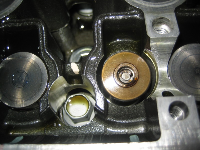

als wir uns vorgekämpft hatten bis zu offenen Nockenwellen, habe ich gemessen.
alle bis auf ein Einlassventil waren gut im Maß.
aber jetzt kommts.
das linke am 2. Zylinder hatte 0 Spiel :shock2:
also aufgemacht und nachgesehen.
was die ursache ist.
hier ein Foto das sagt alles :
das habe ich so noch nicht gesehen. :shock2:
da ist ein Ventilhalteplättchen raus gesprungen. wie es dazu kam - keine Ahnung ?
allerdings war jetzt klar warum kein Ventilspiel vorhanden war. - muss ja eher negativspiel gewesen sein. :teufel:

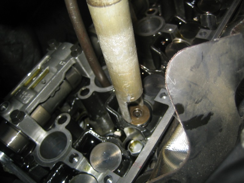

dann haben wir uns dran gemacht das wieder hin zu bekommen.
also das halte plättchen erst mal raus machen.
nachsehen ob es noch zu gebrauchen ist.
wir haben dann mit pressluft in die Zündkerze, und einem ventil-runter-drück-werkzeug (selbst schnell gezimmert) beholfen. :teufel:
die pressluft haben wir drauf gelassen dass das Ventil (hoffentlich) oben bleibt. ?(
das hat geklappt. :ok:
auf dem Foto zu sehen:
das werkzeug und im hintergrund das Rohr (Pressluft) . auf dem Rohr war vorne ein gummistopfen...
alles angesehen,
mit dremel etwas abgeschliffen und wieder, diesmal richtig, verbaut.
einen neuen shim mit 4 hundertstel weniger verbaut. der alte war nicht mehr zu gebrauchen. - der war an den kanten zu sehr angehauhen.
Maschine wieder Komlettiert und den Motor angelassen. schnurrt wieder wie ein kätzchen. :ok:
Aktion geglückt.

wenn ich so drüber nachdenke kommt mir der verdacht das zuerst der ventilkeil rausgesprungen ist,und infolge dessen der shim weg ist. wenns wirklich so wäre ,stellt sich die frage warum ist der keil raus??? ?( und springt er wieder raus ?( .so ein R6 motor macht ja einiges an drehzahl ,da muss scheinbar alles 100prozentig stimmen.

der Shim war schon da drin aber halt vom keil dann hoch´gedrückt. die stoss stellen auf dem keil sind vom shim.
wie gesagt über die umstände kann ich auch nur rätseln. normal ist das nicht .
ich meine da hat jemand dran rumgefingert. (und das nicht 100% wieder richtig rein gemacht. dann ist es halt wieder rausgesprungen. ist aber nur ne Vermutung.
so was habe ich noch nie gesehen.
