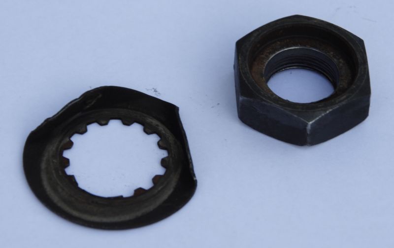

ich hatte das Problem mehrfach an meiner FZS600 gehabt. Trotz neuer Getriebewelle, neuem Blech und neuer Mutter hatte sich das Ritzel nach 2 Jahren wieder gelöst. Insgesamt hatte ich das Problem 3x gehabt. Hatte in der Zeit ein DID Kettenkit von Louis drauf. Zum Schluss hatte ich dann auf Original gewechselt und dann irgendwann die Maschine verkauft. Beim letzten mal habe ich es noch sehr früh gemerkt und mal ein Bild von den Teilen gemacht.
Gruß aus Bernau
Karsten
