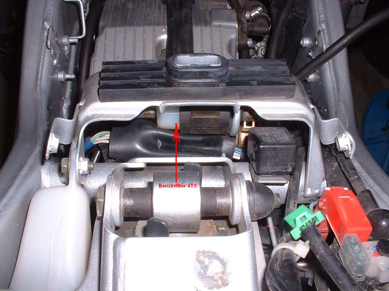

Dann haste doch aber hoffentlich auch mal den Benzinfilter kontrolliert?
edit: Ist der B-Filter bei 'ner 2001-er überhaupt erreichbar?

Beitragvon twinpower » 21.09.2009 19:22
Tach,
jo, da ist er: [ img ]
