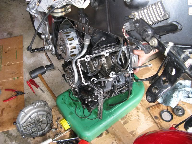

war jetzt das we beim erich zur kleinen inspektion......
hinfahrt
vielen herzlichen dank nochmals an claus......

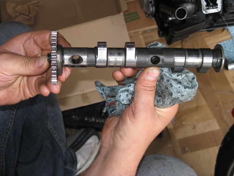

angefangen haben wir mit dem ablesen der grundeinstellung, u. dem abnehmen der nockenprofile.......
dann so selbstverständlichkeiten, wie das überprüfen der nockenwellen....
ablassen des öls,
kurze überprüfung des kopfes,

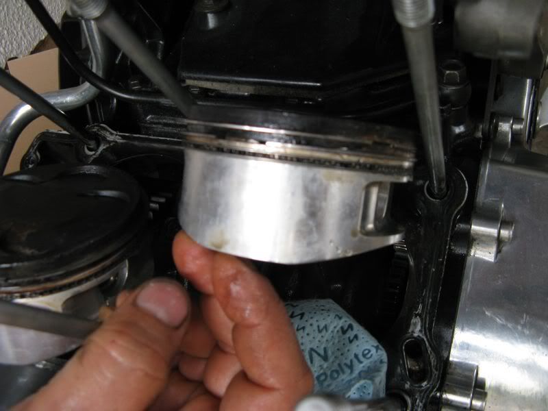

der kolben, einschl. den verschleissteilen ringen.
man beachte den leichten, kaum erwähnenswerten bruch, des 2. ringes.

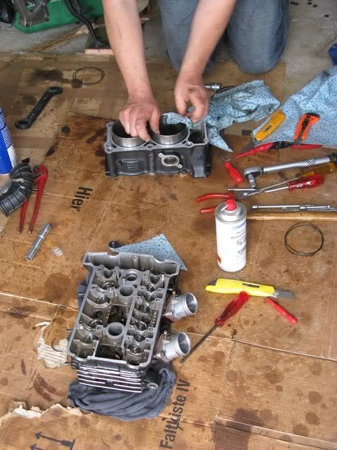

noch ein paar wenige dichtungen getauscht.........sowie kaum erwähnenswerte kleinere reinigungsarbeiten....
vorbereiten des neu anzubauenden zylinders, der kolben u. des kopfes.....

Kolbenringbruch - gibts nen erkennbaren Grund dafür?

Stutzig machen mich die Metallspäne an der Ablaßschraube und
der def. Kolbenring ( nach der rel. kurzen Fahrstrecke )

gebrochener Kolbenring hat mich auch etwas erschreckt, hattest du Ersatz ?(
Meine waren nach fast 70.000 Km noch heile

Anlass der Aktion war natürlich der Wasserverlust vom Robert mit einhergehendem Nicht mehr laufen des Motors.
Vermutung hier: Zylinderkopf Dichtung.
Natürlich wollte der Robert auch das Ölschwitzen und Gewissheit über den Inhalt und Zustand des Motores, haben.
also habe ich erstmal einige Vorarbeiten getätigt.

hier noch ein paar sachen die mir nicht gefallen haben.:
- der Kolbenring ist wohl damals bei der Montage bereits gebrochen.
hier hat der Robert einfach Glück im Unglück gehabt.
- die meisten der Fetzen im Ölsieb sind schwarze Farbe vom Lackieren (leider hat der der das Gemacht hat auch innen nicht aufgehört... ;( )
wir haben versucht das meiste was etwas lose war zu entfernen. ;)
die Dichtflächen waren leider auch mit der Farbe Lackiert- nicht flächendeckend und nicht kraftschlüssig haftend.
somit waren einige Dichtungen nicht wirklich dicht. Der Motor schwitzte öl.
nach dem sauber machen der Dichtungsflächen aber hier wohl kein ölverlust mehr zu erwarten.
die gefundenen späne sind weitestgehend aus Alu. ich denke da wurde der Kopf nicht hundertprozentig gereinigt nach dem Kanäle bearbeiten. - aber das ist eine vermutung.
das an der Ölablassschraube. ist einesteils Farbe, und wohl Kolbenring splitter.. - auch Vermutung.
beim 2. Ölwechsel haben wir nochmal sehr kleine Fetzen der Farbe gefunden. aber alle sehr klein - eher unbedenklich.

Beitragvon Red » 03.07.2009 08:22
michael das freut mich..........
zwischenstand.....
gestern ein paar km testfahrt im mittelgebirge gemacht.
moped läuft sauber u. gut.
hängt gut an den gasern, dreht sauber hoch, auch die abstimmung der nockenwellen passt.
der leistungsverlust durch die rückänderung hubraum u. verdichtung ist jedoch spürbar.
vor allem in 5. bei ca. 4000 bergauf.
jedoch gehe ich von aus, das sie noch über dem serienniveau liegt.
motor ist jetzt komplett trocken, ölverbrauch habe ich über die 600 km nicht feststellen können.
werde nach den seealpen zusehen das der 878er so bald als möglich wieder draufkommt.
möchte ihn zusammen mit erich wieder draufmachen.
nach dem "service" am letzten we habe ich ein echt gutes gefühl was den 2. anlauf angeht.
ölwanne u. schnorchel müssen dann aber unbedingt nochmals überprüft werden.
was die eisenspäne an der ölablassschraube angeht, gehe ich fast von aus das es sich hierbei um reste aus dem öltank handelt.
habe ihn zwar ein paar mal durchgespült, aber dennoch ist es möglich, das was drin haften geblieben ist. leider ist dieser tank mit schwallblechen versehen, so das spülen gar nicht so einfach ist.
