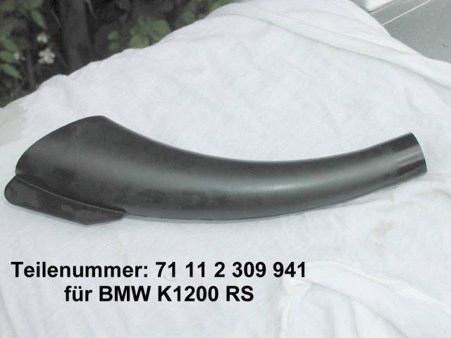

Also Öl nachfüllen bei meinem Baby ist ne echte Herausforderung,
wie löst ihr das Problem? habt ihr Eigenbautrichter?
Ich denke werden die meisten wissen was ich meine!?
Vieleicht kann jemand ein Foto posten von einem Eigenbautrichter, ich bin kein großer Bastler und bin kein Mann der guten Ideen ;D
Vieleicht aber auch zu faul um mir selber Gedanken zu machen :teufel:
Danke für die Tips

Ölstand Einfüllstutzen?
Beitragvon Lars » 09.07.2009 23:53
Nö, Selberbauen ist nicht nötig. Das hat BMW schon getan!
'05er RN11 mit 13Mm
tdm850_1974
Registriert: 18.03.2009 11:16
Beitragvon tdm850_1974 » 10.07.2009 00:02
Vielen Dank Lars! :guru:
Da pfeif ich auf Basteln:mauer: , wo bestellt ich das? bei BMW direkt? egal mit der Teilenummer komme ich schon weiter.

Also ich hab ein Stück Schlauch herumliegen und einen Trichter
Ein ende des Schlauches auf den Trichter das andere in den Einfüllstutzen und fertig
lg robert
Beitragvon Lars » 10.07.2009 10:23
Der Vorteil von dem BMW-Teil ist, dass das genau in den 4TX-Öleinlauf passt (man muss es nicht mal unbedingt festfalten), und zusammengefaltet (das Ding ist aus Gummi) unter der Sitzbank verschwindet.
Ein (Plastik-)Trichter ist da wohl ein wenig sperrig.
'05er RN11 mit 13Mm
