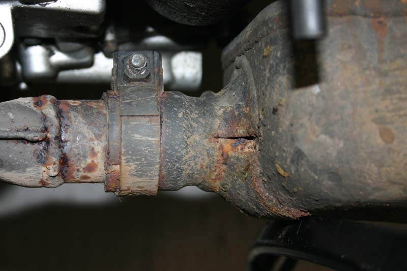

Übergang Krümmer Sammler defekt
Beitragvon jos » 25.03.2006 15:59
Zu sehen ist die Baugleiche 3VD Ausfuehrung.
Kruemmer links, Muffe und Sammler mit Klemme.
Das die Klemme unten noch dran haengt, kommt weil sie dort ange-punkt-schweisst ist ;D .

Leuchtkäfer
Registriert: 09.04.2002 07:15
Beitragvon Leuchtkäfer » 31.03.2006 07:08
Hi jos,
danke für das Foto, jetzt weiß ich wenigstens was fehlt *gg*
