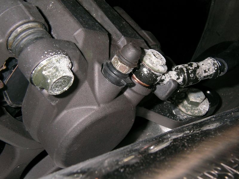

Leider sagt mein Haendler zu den scheusslichen Korrosionsstellen am Auspuff:
"Da kann man nix machen. Yamaha lehnt jeden Anspruch ab"
Und an der Bremse waere nur der Motorradreiniger schuld (1x angewendet vor 2 Wochen).
Was meint ihr? Kennt ihr sowas bei einer 6 Monate alten TDM mit 10000km?

Bei mir wurde (mit etwas Druck) der Krümmer und die Standrohre,
auf Garantie oder Kulanz (weiß ich nicht mehr, war 1997) neu
lackiert. 8) :smokin: 8)
Ich hab auch erstmal zu hören gekriegt, nix zu machen. ?( ?(
Also, Druck machen. :teufel: :teufel:
Könnte er Recht haben.

Ist der schwarze Fleck ein Loch? Irgendwie sieht es fast so aus.
Das glaub ich weniger. Ich nutze selber den Reiniger von Tante Louise
an meiner 4TX und da ist noch nichts so angelaufen.
Das Argument scheint jetzt in Mode zu kommen, hab ich von BMW-Treibern auch schon gehört, die Händler erzählen denen das auch gern. X( Ich würde vielleicht mal Yamaha Deutschland direkt kontakten, kann ja wohl nicht sein nach 6 Monaten, zumal die Schrauben bestimmt auch noch nie einen Schlüssel gesehen hatten.
Roman

Also wenn mich wer fragt ... bei dem 2. Foto ist ja eindeutig was dran gekommen, was nicht dran gehört - sonst könnten ja nicht mehrere verschiedene Materialien - Motorblock & Schrauben etc. - mit dem weißen Belag überzogen sein.
Sollte es sich um einen Materialfehler handeln, wäre entweder eine Schraube oder der Motorblock betroffen.
Ich würd' das mal mit Sonax und einer Bürste abrubbeln und dann den ganzen Motor mit einem ölhältigen Mittel leicht einreiben.
Warum haben wir seinerzeit in unserer mechanischen Werkstätte wohl unser Werkzeug vor dem Abliefern im Depot immer leicht einölen müssen? Mit einem (scharfen?) Reiniger alles Öl (=Schutz!) abzuwaschen bzw. alles "klinisch" zu säubern, ist wohl das schlechteste, was man dem Möppi antun kann.
MfG, Reinhard

Hi Männers,
das halte ich für einen ausgemachten Blödsinn.
Wasche meine TDM hauptsächlich an der Tanke mit dem Dampfstrahler. Verwende dazu Motorradreiniger von Polo oder Hein Gericke, teilweise sogar Reiniger, welcher im Maschinenbau eingesetzt wird, welcher Ölreste und Fett von den Maschinen entfernt. Dieser Reiniger dürfte agressiver sein wie die Motorradreiniger, am Bike sind keinerlei Spuren, selbst nach 3 Jahren nicht
Grüße aus Freiburg

Bei der Bremsanlage ist auf jeden Fall ein zu scharfer Motorreiniger verwendet worden.
Oder der Motorreiniger wurde zu spät abgewaschen.
Beides ist möglich.
Das Loch in der Auspuffanlage wird wahrscheinlich ein Kondenswasserablauf sein.

Im Freien abstellen ist oft nicht so schlimm wie in einer feuchten Garage, wo keine Belüftung vorhanden ist.
Mit den Schrauben kann ich Reinhard nur zustimmen, das sieht genau aus wie das Resultat eines scharfen Reinigers, der nicht genügend abgespült wurde und dann munter "weitergefressen" hat, also kein Materialfehler.

das Foto von den Bremsschrauben erinnert mich tatsächlich dan mein Erlebnis mit Polo Motorradreiniger. 1 mal benutzt und die Schäden gehen nie mehr weg. Weder Mit Politur noch mit WD 40. Die braunen Flecke am Auspuff habe ich auch , aber das Interferenzrohr sieht ja abartig rostig aus. Laut Yamaha soll man das Motorrad nur mit Spüli abwaschen. Ken Hochdruck keine scharfen Mo-Reiniger. Ich denke aus deinem Garantieanspruch wird nix.
Rolf
Rost und Korrosion an neuer TDM
Beitragvon Yamaha-Men » 29.11.2005 17:01
Rolf schrieb:
> Hallo,
Hi Männers,
so weit kommts noch das man sich vorschreiben lassen muß mit was man sein Bike pflegen muß 8o
Wenn ein Auspuff nach kurzer Zeit so aussieht ist es einfach eine miese Qualität, nichts anderes.
Wenn die Anlage aus Edelstahl wäre dürfte so etwas nie passieren.

Bzgl. Pflege und Pflegemittel darf der Hersteller schon Vorgaben machen, wenn man die Garantie behalten will. Ich kenne aber keinen Motorrad-Reiniger, der solche Schäden verursachen könnte, egal ob mit warmem oder kalten Wasser nachgespült wird.
Die Korrosion bei der Bremse kann ich nicht beurteilen, könnte wirklich ein Problem bei der Lagerung (Garage) sein, aber normal ist das auch nicht.
Ich würde mich jedenfalls nicht mit der Antwort zufrieden geben, da könne man nichts machen.
