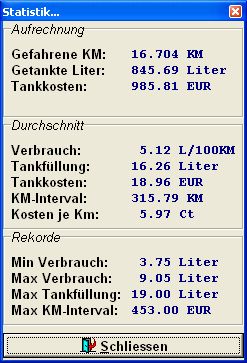

Zum Spritverbrauch:
Harald

Ahh nochwas , wie bekommt man ein max. Verbrauch von 9,05 Litern bei der 900derter hin ?
Hab noch nie die 6 Liter marke angekratzt ?(
Werner
K&N Luftfilter an TDM 900a
Beitragvon S.F.M » 28.06.2005 21:16
> 900derter hin ?
Das geht, auf der Bahn!
Wenn Du ein paar hundert Kilometer, so zwischen 180 und 200 KM/h fährst!
Habe sogar schon 10L/100KM geschaft. Na ja, ein paar Dosen gejagt! :teufel: :D

und zu den Litern...
hat Mario schon beantwortet, bei der Rückfahrt von einer Tour durch's Sauerland nach Berlin über die A2 hatte ich es Eilig und bin oft Vmax gefahren. Sind dann mit 15'er Ritzel und Tachokonverter bei 8000-8200 U/min. 204 Km/h. Ich Fahre auf der Autobahn gerne schnell, daher auch meine schön Blauen Krümmer.:hasi:
Die 3,75 Liter sind auch bei einer Tour entstanden, konnte ich erst gar nicht glauben, aber wenns'de ständig im 6ten nur 80 Fährst dann braucht die 900er fast nix.:x
Harald
