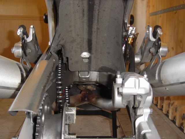

die halter der marving / L&W werden beide innen an den auslegern befestigt.
vielleicht kann man es hier erkennen:

also bei mir wäre das nicht möglich gewesen. Ich muß mal ein Bild machen. Wenn man die Schwinge bei mir anguckt stimmte das nicht so recht - wenn man die Blinker als Referenz nimmt sitzt der Puff sauber. seltsam, seltsamt :rolleyes:
> befestigt.
Red, paß gut auf dein Kennzeichen auf,
in der Größe ist es schon eine echte Rarität,
und natürlich achte auf dein Klötzchen ;D ;)
Ich habe bei meiner Marving den Anstand der Töpfe zur Felge gemessen,
und dann die Fußrastenhalter hingebogen, geht ganz leicht.
Habe die Marving ohne Kontermuttern befestigt ;) ;)
ohne Klötzchen ;D ;D

Beitragvon Red » 08.09.2008 13:57
naja meine schwinge ist nicht der maßstab......schon klar.
aber wie ede schon sagt, die halter lassen sich recht einfach auf das nötige maß ziehen.
u. ich rede jetzt von den fussrastenhaltern.
die kontermutter hat nen anderen grund......:p

ja, aber die Fußrastenhalter sind doch angeschweißt. Metall merkt sich doch sowas. Das kann man doch nicht einfach so machen. Wenn ich meine Freundin mitnehme....gar nicht auszudenken was passiert wenn das Sozia-Fußrasten-Dings abfällt. :rolleyes:
Kann man das wirklich so bedenkenlos machen ?( Hält das der Rahmen aus ?(
Marving
Beitragvon Red » 08.09.2008 14:41
naja, das ist nur minimal........
u. in den 15 jahren wo ich die anlage jetzt spazieren fahre, ist noch kein mitfahrer unfreiwillig abgestiegen.

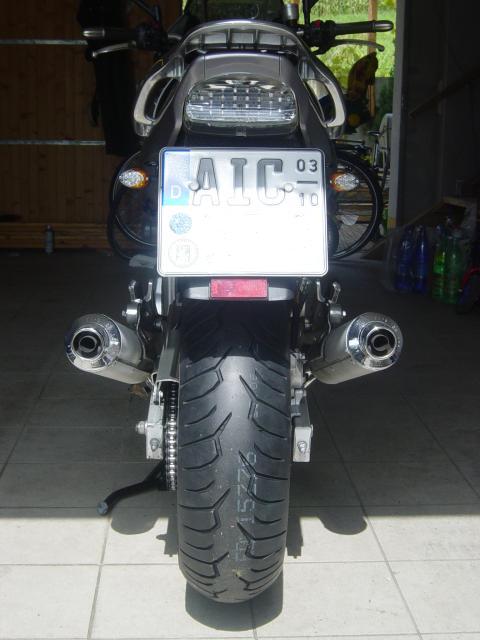

Ja ne, is klar..... :))
Ihr habt die Bilder natürlich nuuuur eingetellt,
damit man den Marving Anbau erkennen kann.... ;)
Was gibt das hier - der neue Potenzschlappen-Fred? :teufel: ;D
Ne, ne Jungs - nehmt Euch mal ein Beispiel an mir !
Ich hab jetzt EXTRA den breiten Schluffen ausgebaut, damit man den Marving Anbau auch wirklich erkennen kann! :))
So ne "wer hat den breitesten" Kinderei mach ich doch nicht mit - aus dem Alter sind wir doch raus.... I)
(und wenn jetzt einer behauptet, daß bei mir ja nur kein Schluffen drinn ist, weil die Pfeife von Reifenmonteur das abgeschnittene alte Ventil im neuen Reifen vergessen hat und ich deshalb morgen wieder da hin muss.........dann hat er leider recht... X( )
Trotzdem hier ein Foto (leider ohne Potenzschluffe) auf dem man den Anbau ganz gut erkennen kann. Bei mir hätte es auch nicht richtig gepasst, aber nachdem ich die Haltelaschen an der Marving ein kleines bißchen mit der Wasserpumpenzange nachgebogen habe, war es o.k.

Aha, also dann werde ich wohl die rechte Fußraste mal nach außen biegen und den Abstand so korrigieren.
welch Worte von einem Perfektionisten 8o :teufel:
