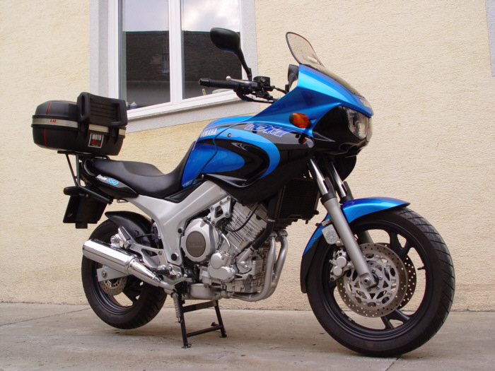

Dennoch bin ich seit 22.10. stolzer Besitzer einer Yamaha TDM 850 4TX Bj. 2001 (blau-schwarz).
Ich bin leider noch nicht sehr viel gefahren (etwa 200 km) da das Wetter nicht immer mitspielt.
Aber was ich bis jetzt mit der TDM gefahren bin lässt in mir eine böse Ahnung hochkommen.
Ich denke die beiden anderen Motorräder werden in der Garage Vergammeln.
Habe mir das Bike mittlerweile mit Hilfe von euren Beiträgen modifiziert.
Hauptständer, Spoiler Scheibe, Kotflüglererlengärung und den Scottoiler habe ich bei der Firma Kedo bestellt.
Von der Firma Louis habe ich mir den Five Star Topcase Träger bestellt. Koffer hab ich schon von meiner Kawasaki KLE 500 und zwar einen Givi Elegant E 45
Mittlerweile ist alles montiert und das Motorrad sieht Affengeil aus.
Für den Einbau des Scottoilers habe ich eine meiner Meinung nach perfekte Lösung gefunden.
Ich habe viel in diesem Forum über etwaige Einbaulösungen für die TDM gesucht, jedoch gefällt mir der Platz neben dem Federbein nicht besonders, da der Oiler dann entweder zu schräg steht oder wenn senkrecht dann von unten frei sichtbar ist. Noch dazu erwärmt sich das Oil im Scottoiler von der Motorabwärme und man dann einen durchflussbegränzer benötigt.
Der Oiler passt optimal hinter die Sitzbank wo normalerweise das Verbandszeug hingehört. Da ganz hinten im sogenannten Schwanzel hat er genug platz. Da ich sowieso immer mit Givikoffer unterwegs bin kommt das Verbandszeug in den Koffer.

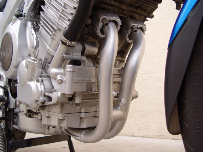

Übrigens den Auspuffkrümmer hab ich demontiert mit Silberfarbenen Auspufflack Lackiert und wieder montiert, genauso den Auspufftopf. Schaut einfach besser aus als Grau.
Da hab ich gleich eine Frage an Euch. Wer kann eine Supertrapp Anlage brauchen? Und wie viel ist so was wert. Dabei sind zwei Endtöpfe und so ein von eins auf zwei Verteilerstück passt auf Original Krümmer.

Beitragvon Pepesan » 23.11.2003 16:28
So sieht der Lackierte Krümmer nach ca. 200 gefahrene kilometer aus
hier klicken für großes Bild
Gruß von Pepe aus Niederösterreich

Beitragvon Pepesan » 23.11.2003 16:38
Gesamtansicht von Meiner TDM
