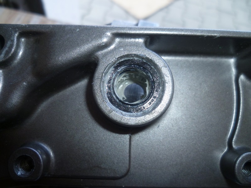

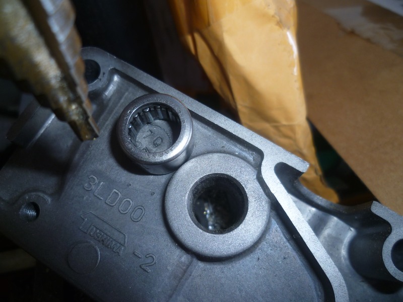

hier dann auch noch Bilder dazu:
hier der 3VD deckel ohne Lager:
hier mit dem Lager daneben:
hier mit aufgebohrtem Loch, Simmerringen und eingeklebten Lager :
und hier im Angebauten zustand mit (salz)wasserfestem Fett:
> und TDM ist lauter beim schalten.(ausser BMW die sind auch laut
> :teufel: ) da hilft nur schnelles schalten nicht zögerlich dass es
> ja leise bleibt, sondern schnell und knackig meist ist es dann auch
> noch leise.
