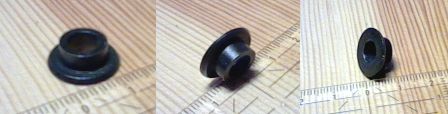

Entschuldigt, wenn hier vielleicht nicht ganz der richtige Ort für meine Anfrage ist. Gestern mußte ich mal wieder die Batterie ausbauen (TDM 850). Soweit so mühsam, aber schon fast Routine. Als ich sie also herauspfriemle klappert irgendwas. Ich hab kurz unter die Maschine geschaut, nichts bemerkt, bzw was übersehen. Heute nämlich liegt auf meinem Parkplatz der folgende Metallteil (siehe Foto). Wirkt wie neu, nicht schmutzig, aber mir völlig unbekannt. Erkennt vielleicht jemand von Euch ob dieser Teil aus dem Moped gefallen sein könnte und wenn ja, was das ist?

Und nun zu Deiner Frage, könnte ne Unterlegscheibe vom Rahmen zum Tank (seitlich), oder Verkleidung sein;)

Das könnte eine Distanzscheibe sein z.B. von der Verkeidung ...

das gesuchte Teil könnte Teil Nr. 11 sein

Hätte auch auf die 11 getippt, aber es hat ja noch mehrere Suchbilder :D
in der Nähe eines Kunstoff- oder Gummiteiles hat man ev. gute Chancen.

das teil nr. 11 ist das mit garantie nicht.....
1. reden wir nicht von ner 3vd
2. ist das abstandstück bei der 3vd nicht schwarz sondern messingfarben
3. ist der innedurchmesser des gezeigten teil viel zu gross u.

Es ist ein teil der verkleidungbefestigung.....sogenantes distanzstueck...es kommt in eine gummihuelse die in eine verkleidung oese steckt....dadurch kommt ein M6 linsenkopf imbus schraube.....:hasi:

Wenn du eine 4TX hast, dann handelt es sich um die Distanzbuchse vom Bügel, der vom Rahmen zum Kühler führt. Die Buchse ist bei der Rahmenverschraubung im Bügel angebracht, damit dieser beweglich bleibt.
Übrigens: in den angeführten Bügel (beidseitig vorhanden) wird auch die Seitenverkleidung eingesteckt (der Plastikbolzen an der Innenseite der Seitenverkleidung).

Soeben habe ich nochmal alles untersucht, was ich aufgeschraubt habe und siehe da, das Teil gehört zur Befestigung des Halters für die hintere Bremsleitung. Sprich wo das Teil durch den hinteren Kotflügel an der Schwinge montiert ist.
Sprich Teilenummer 14 auf der oben genannten Homepage:
