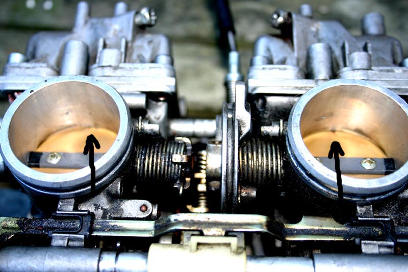

Naehere Betrachtung des bockigen Vergasers zeigt noch einen weiteren winzigen Unterschied:
Das untere Leerlaufloch fehlt links. Die 3 sind naemlich genau auf den Rand der Drosselklappe platziert wobei die Untere immer offen ist.
Einen Vergaser sollte moechlichst beidereitig gleich funktionieren. Wo rechts der dunkle Fleck das untere der 3 Loecher deeutlich anzeicht, ist das linke nur zu sehen wenn die Drosselklappe sich oefnet. Dann aber kommen sofort die 2 oben liegende Loecher mit dazu.
Zwar kommt hier das Synchronisieren zum Einsatz aber doch frage ich mich ob diesen Unterschied noch sauber einzuregeln ist?
Und so sollte das Ganze dan ungefaehr im Motor montiert sein. Die 2 oberen Loecher fehlen uebrigens in diesem Bild.
Zuletzt geändert von jos am 16.02.2008 19:36, insgesamt 2-mal geändert.

Ich habe das Ganze jetzt neben mir am Rechner liegen und das spielt sich viel einfacher.
Mit der Standgasschraube und Synchronschraube zusammen kann ich beide wieder gleich sichtbar machen.
Das mit dem verstopften Loch koennte dann passen. Daher auch das der schwarze Fleck da fehlt. Werde mir was zum saubermachen suchen.
