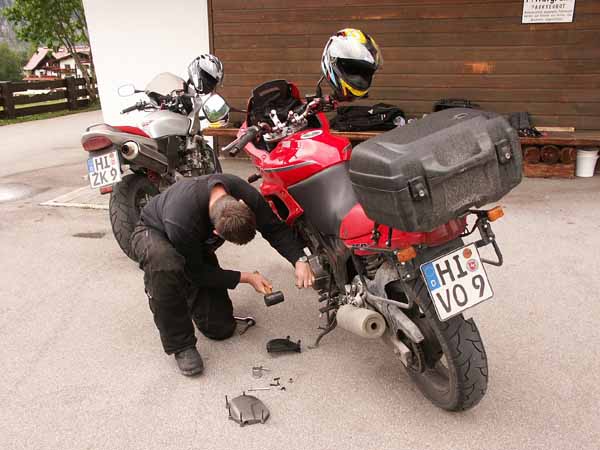

So Mchen ist zurück und hat nun ca. 4oooo KM mehr auf der Uhr. Alles gut gegangen. Nur eine neue Antriebswellenmutter brauchte ich. Die Alte hatte sich 2x gelöst. Als ich sie dann mal ganz abgemacht hatte musste ich feststellen das das Gewinde nicht mehr besonders ausschaut. Dann habe ich mir in Österreich zum Schnäppchenpreis von 29 und ein paar zerquetschten € eine neue Mutter gekauft und alles ist bis jetzt fest. Ich denke der Tropfen Loctide (richtig so?) hat da auch was zu beigetragen.
Nebenbei hat mein 13 Jahre altes Mchen bis zur Ankunft ZH nur 0,3l Öl gebraucht.
Ansonsten hier ein paar Fotos als Dank für die Hilfe ;-) :
