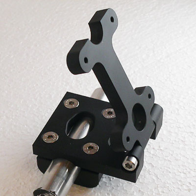

> Wenn ich mir deine Bilder so ansehe, dann könnte die Klemmplatte
> etwas kürzer werden (also das GPS näher zum Lenker hin) und die
> Trägerplatte etwas höher!?

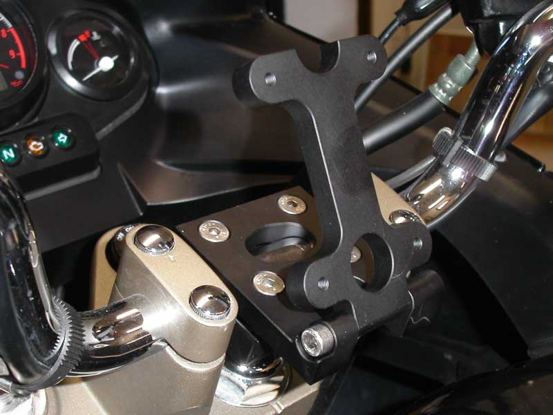

Hallo Miko,
ich sag mal vorsichtig 'jein'! Wenn ich die Teile diese Woche kriege, die Schrauben auch da sind, dann gehen nur noch die Bleche von Wolf-Dieter ab!
Preis kann ich erst ausrechnen nach der Galvanik. Ausserdem muss ich noch mit Wolf-Dieter reden, der hat ja auch ein paar Teile gemacht!
Nur mal soviel: Der Preis wird sich um die 50 € orientieren! Eher nach oben als nach unten.
Bedenkt bitte, daß das alles CNC-gefräste Teile sind, die komplett bei ca. 20 min. Laufzeit liegen (Klemmen, Trägerplatte, Klemmplatte) und einige Male umgespannt werden müssen!
Desweiteren werden die Teile glasperlengestrahlt und eloxiert! Dann kommen noch Kleinteile wie Schrauben und Abstandsbuchsen dazu.
Nicht zu vergessen die Zeit die wir bisher investiert haben um den Halter so zu konstruieren wie er jetzt ist!
@Wolfgang:
Öffne die Explosionszeichnung von Wolf-Dieter und schau dir die blaue Klemmplatte und die graue Trägerplatte an. Das gelbe sind übrigens die Klemmen!
Alle Klarheiten beseitigt? :)

Beitragvon tdm-hans » 22.04.2004 22:06
> > @Dirk:
> > Zu deinem Fotohalter ist mir was eingefallen! Ich schick Dir
> > demnächst eine PN!
> mir auch, bitte, will auch im Fahren knipsen!!!
Du Nimmersatt! Jetzt ist erst mal Dirk dran! ;)

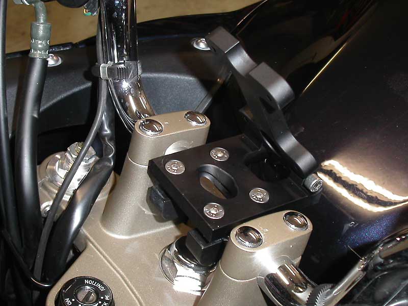

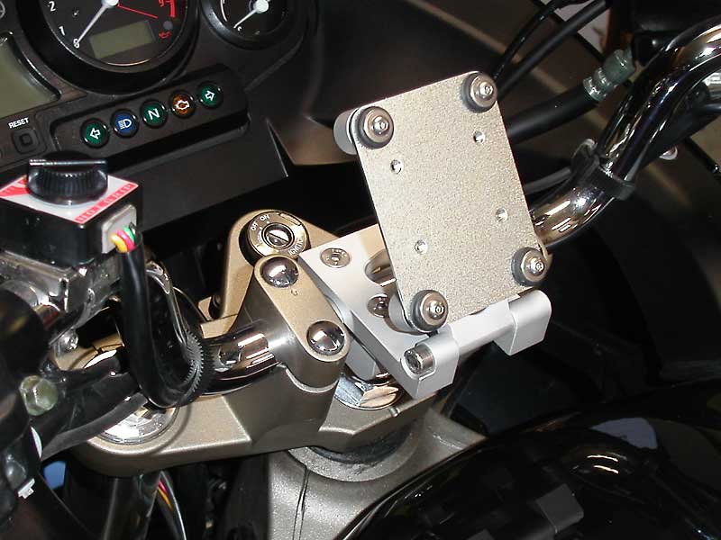

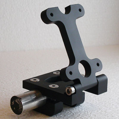

Gestern habe ich die eloxierten Halter bekommen. Sehen suuuuuper aus! Ich habe noch ein paar Schrauben besorgt (alle aus Edelstahl) und lasse mir gerade ein Angebot über die Schrauben machen.
Ich hoffe, daß ich nächste Woche alle Daten beisammen habe um den Preis zu kalkulieren!
Bilder sind hier, hier, hier, hier, und hier zu sehen
Gé, unser zweiter Tester und Mitentwickler wird sich auch noch melden. Der hat noch was ausprobiert!

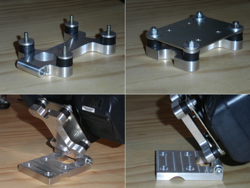

Beitragvon Gé » 22.04.2004 22:17

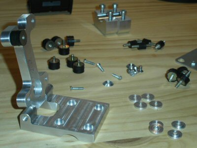

> Ein paar Verbesserungen werden auch noch einfließen (wir sind gerade
> in der Optimierungsphase).
Das hier ist die gleiche Grundplatte mit Gummipuffer statt Kabeltüllen.
Die Federung ist um einiges besser, aber vielleicht nicht für jedes Gerät notwendig.
Nachtrag
Die Kabeltülle kann nur zusammengedrückt werden. Dämpfen tut sie ordentlich, wenn Geräte horizontal/ flach montiert werden.
Der SPIII wird aber mittels Halter in vertikaler Richtung montiert, damit dämpft die Kabeltülle so gut wie nicht. Der Gummipuffer aber schon.
Für den SPIII ist diese Lösung also besser, einige Tests mit unterschiedliche Härten sollen jetzt zeigen, was dafür am Besten passt.
Die erste Auswahl ist schon erledigt.
Eine weiche 10mm Puffer Variante kommt, wie ich schon vermutet habe, wirklich nicht in Frage.
Auch bei der härtere Variante, mit 4 Stück montiert, ist das ganze viel zu instabil.
Ich kann mich nicht vorstellen, dass die Dinger die Belastung lange standhalten.
Eine holperige Strasse genügt sicher, um das ganze im Schwingen zu bringen. Das war ja nicht das Ziel :rolleyes:
Also, mit 10mm war nix, weg damit...
Mit der 15mm Variante sieht das gaaaaanz anders aus. Sehr stabil, trotzdem kann man den Puffer noch ein wenig zusammendrücken (zwischen Daum und Finger noch 0.5 - 1.0 mm) und lässt sich so auch die Grundplatte noch 1.0-1.5mm in allen Richtungen bewegen.
Ich habe Stoppmutter vorgesehen, damit sich diese nicht lösen können. Damit genügt auch das Handfest eindrehen im Scharnierteil.
Vielleicht gibt es statt Stoppmutter eine schönere Variante, unter Verwendung von einem Tropfen Locktite.
Wichtig ist jedenfalls, dass sich die Mutter nicht lösen kann.
Diese Version werden ich nun ein Paar Wochen intensiv testen.
Übernächstes WE machen wir eine 2-Tagestour, dann kann ich dort schon mal die ersten Erfahrungen sammeln.
blinkende Grüsse
Gé

Hallo Leute!
Ich hab jetzt Fotos auf dem Server geladen.
Findet ihr hier!
Heute schon getestet und fuer gut befunden! ;D
Lg Rudi

Beitragvon tdm-hans » 12.05.2004 21:38
Servus Garministen,
der Halter ist (fast) komplett fertig und die Schrauben sind da! Lediglich die Bleche für die Garmin-U-Aufnahme sind noch nicht eloxiert! Das macht jetzt aber nix, da wird dann noch nachgebessert!
Es sind jetzt Gummipuffer (Export aus der Schweiz! ;D) dran! Danke an Gé für die tatkräftige Unterstützung! Dazu hat ja Gé schon was geschrieben!
Wer zuerst in der Umfrage gestimmt hat, der bekommt logischerweise zuerst! Keine Tricksereien, ich hab alles notiert!
7 habe abgestimmt, 7 sind fertig! Perfekt! Ausser der Preis ist euch zu hoch: 45 € + Versandkosten (die ich noch nicht genau weiß!)
Also, PN an mich und ich schick den Halter raus!
Noch was, damit niemand was falsch versteht: Der Garmin-U-Halter ist nicht im Lieferumfang enthalten!!!
Der Halter wird vormontiert geliefert. Das heisst, Ihr müst lediglich den Halter am Lenker befestigen und den Garmin Halter!
Benötigte Werkzeuge: Inbusschlüssel der Größe 2, 4 und 5. Eventuell ein Ring- oder Gabelschlüssel SW 7!
Alle Schrauben sind aus A2 (Edelstahl).
Bilder gibts demnächst, wenn ich meine Inbusschlüssel wiedergefunden habe und alles montieren kann! ;D
Noch Fragen?

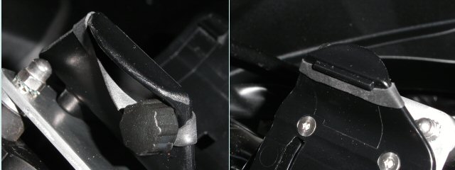

Beitragvon Gé » 21.05.2004 20:06
Damit die Schraube an der Garmin U-Halterung nicht nervend vibriert falls der SPIII mal nicht verwendet wird
Kleiner Gummiring aus einem alten Veloschlauch (aka Fahrradschlauch :p ). Ich habe gleiche mehrere geschnitten, zirka 5mm breit:
blinkende Grüsse
