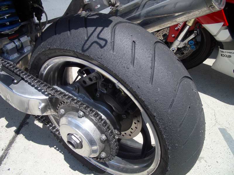

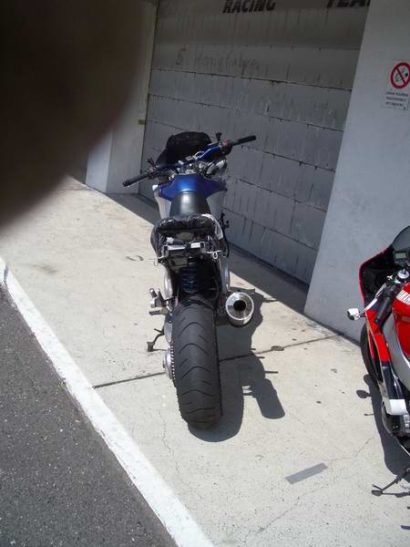

Beitragvon Engel50x » 03.04.2007 20:55
> evtl wars aber auch :
> so einer..
> oder :
> und hier : der
> rest dieser Bilder
> kann all sein dass es schon strassenreifen waren - habe ich auch
> schon so gesehen..
> ´s war da Erich
>Hallo, das gilt nicht!
>Umgebaut, dass es Mad Max vom Sattel haut ist keine Referenz für 'ne Reifenempfehlung.
>Sorry, nicht bös gemeint, wenn's Dir passt, muss es ja nicht für andere passen.
>Sieht aber klebrig aus, das Ganze, alle Achtung, so muss er sein!

mehr als 5-5,5 Tkm habe ich von dem Reifen bei der Haftung im legalen Bereich nicht erwartet.
Ich war im Mai 14 Tage auf Sardinien und bin dort 3000 KM gefahren und vorher 2000 km hier und da waren die Verschleißmarken angefahren.
Da in der Mitte nun keine Profil ist, habe ich den Reifen mal mit der Flex aufgeschnitten um mal zu schauen wie weit ich noch vom Gewebe entfernt war und da stellte sich dann heraus, dass ich noch ca. 2mm Platz hatte.
Dieses ist aber auch trügerisch.
Im letzten Jahr hatte ich in der Toskana einen BT 20 bis auf die äußeren 20% Lauffläche bis auf kein Profil heruntergefahren und dann dauerte es noch 500 km und dann war das Gewebe rundherum zu sehen und ich musste mir einen neuen Reifen kaufen. Die Laufleistung lag auch nur bei ca. 6 Tkm und es hat bei weitem nicht so viel Spaß gemacht wie mit dem Z6.
