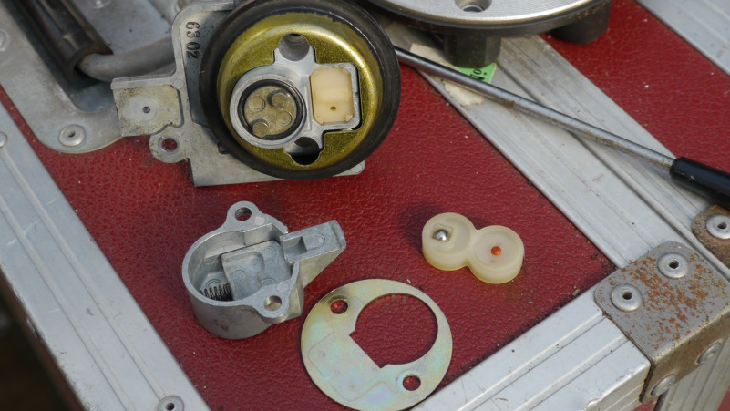

Hoert sich an als wuerde zu wenig Benzin fuer de groeszere Menge Luft da sein.
Bei vollem Tank und gute Tankentlueftung braucht die 3VD keine Pumpe um nach Hause zu fahren aber das Benzinfilter sollte dabei aber nicht zu sehr verschmutzt sein.
Umgehe die Pumpe mal und lass den Tankdeckel offen. Uebrigens: im Tankdeckel selber ist ein winziges Loch versteckt das auch verschmutzt sein koennte. Beim Deckel zerlegen am Tank aufpassen das das kleine Verschluszkuegelchen nicht im Tank faehlt.
Wie reagiert der Motor auf dem Choke weil da ja ein sehr fettes Benzin/Luft Gemisch gefoerdert wird?
Was auch mal helfen koente ist eine Dose Diesel Injector Reiniger dazu zu geben. Kostet etwas mehr als Benzin, brennt aber auch gut en wenn es nichts nuetzt dann auch weiter nicht schlimm.

@ dr_Rabe 2.0 vielen Dank für das Bild hilft mir zu wissen was ich suche.

bevor du den tankdeckel zerlegst, sind zunächst andere dinge zu prüfen.
wenn dein moped stehen bleibt, u. es wirklich an der entlüftung liegt, hörst du beim öffnen des tankdeckel wie die luft in den tank strömt. ist das der fall u. das moped läuft darauf auch wieder, hast du schon eher nen grund da rum zuschrauben.
dann würde ich den tankdeckel erstmal als ganzes, mit den 3 schrauben rausschrauben, u. das eine od. die 2 (gibt unterschiedliche tanks) entlüftungsrohr(e) mit nem dünnen draht auf durchgang prüfen. noch einfacher ist es den entlüftungsschlauch zu suchen, u. von unten reinblasen.......wenn das geht, ist da alles okay.
den tankdeckel würde ich erst als letztes auseinander nehmen.
möglich ist auch das deine siebe im tank zugesetzt sind........
siehst du rost wenn du in den tank schaust?
übrigens hat es noch wesentlich mehr möglichkeiten, als die tankentlüftung od. die spritpumpe.......
als da wären z.b. verdreckte vergaser, od. undichte ansauggummis, od. nen hängender choke......
