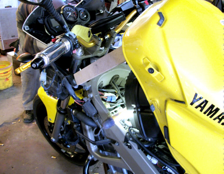

Hallo, ich habe heute Zündkerzenwechsel bei meiner RN08 gemacht.
Seitenteile runter, Tank hoch, Lufikasten anheben (ich habe Filter gleich gesäubert)
Man muß schon einiges zur Seite halten und auch abschrauben aber : es geht auch ohne Kühlerschlauch bzw. Kühler abziehen oder Kühlflüssigkeit abzulassen.
Etwas fummelig, aber mit dem richtigem Werkzeug und der Technik schafft man es:rotate:
(Knarrenverlängerung und Magnetstab für Z.K.) also nicht Bordwerkzeug benutzt.
Arbeitszeit bei mir ca. 1,5 Stunden, mit Lufikasten auf und Filter säubern!

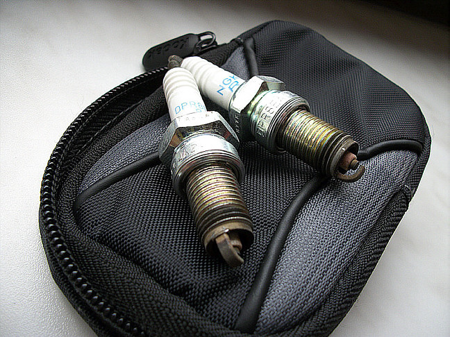

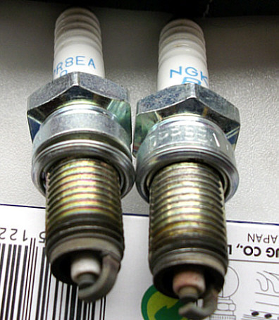

Zünkerzenbild nach ca. 25.000 gefahren Kilometer
