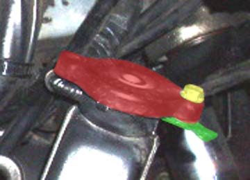

Beitragvon dr_Rabe_2.0 » 25.04.2010 20:30
Ich bekomme diesen Deckel vom Kühler nicht ab :motz:
Wie geht das ? Irgendwas schrauben oder doch einfach nur drehen ?

Beitragvon dr_Rabe_2.0 » 25.04.2010 20:53
Jungs ...da ist eine Schraube und gedrückt und gedreht habe ich schon
Also wie denn jetzt ?...wird gleich dunkel :rolleyes:

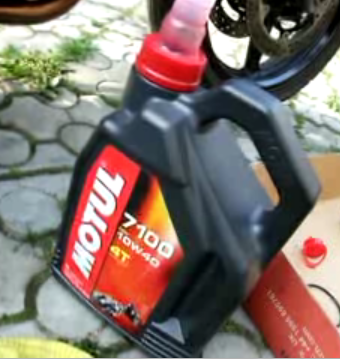

Ich habe gerade dieses geile Video gefunden, das im Detail einen Ölwechsel an einer 900er zeigt:
http://www.youtube.com/watch?v=WkvDscFum2I
Der Typ ist sogar Ukrainer. Ich habe ihn mal angeschrieben, wo er sein Öl her hat. Hier mal ein Screenshot des Öls aus dem Video:
die Schraube (gelb) entfernen
das Sicherungsblech (grün) entfernen
jetzt sollte der Deckel (rot) abgehen

Beitragvon dr_Rabe_2.0 » 25.04.2010 21:44
Danke .... das hilft ...da hätte ich lange drücken und drehen können .:guru:

Beitragvon 100wasser » 25.04.2010 22:03
Also Sorry -nun denkt der Rabe das ich ihn ärgern wollte .
Ich hab so eine Schraube bei mir nicht dran -Ehrenwort!!!
...ob es wohl die "Sicherung" nur an der 4TX gibt ?
RN08 Bj. '02 Wiederinbetriebnahme nach 3 Jahren Standzeit
Beitragvon Nonsens » 25.04.2010 22:13
Nee nee, Franz,
die 3VD braucht sowas nicht, die ist solide gebaut, da rappelt sich nix los :teufel:
Schraube und Sicherung, das ist ja wie Hosenträger und Gürtel...
Noch ein Nachtrag zum Öl: Weil bei mir was fehlte und ich gerade nichts anderes da hatte fahre ich schon seit mehreren 1000 km mit dem Öl, was ich normalerweise in meinen Turbo Diesel Passat rein kippe. Hat irgend so eine VW Nummer drauf, die der Passat wohl braucht. Ist auch 10 W 40, aber damit läuft die TDM schon sehr lange tadellos.
TDMF #100
60.000 + X km [b]
Zuletzt geändert von Nonsens am 25.04.2010 22:17, insgesamt 1-mal geändert.
Beitragvon Yamaha-Men » 25.04.2010 22:28
also so eine Schraube am Kühlerverschluss hat meine auch nicht, die 3 VD scheint da robuster zu sein, vielleicht war auch die Qualität des Kühlers bzw. Verschlusses besser ;)
Beitragvon dr_Rabe_2.0 » 26.04.2010 02:18
Meine Meinung dazu....
1.Theorie i ...die Bastel-Freude bei den 3VDlern war so groß da haben die Yamahas freundlicherweise beim Nachfolge-Modell noch ein Paar Schrauben mehr verbaut .
2 Theorie ...ein paar Amerikaner haben mal ,( weil Nadel im roten Bereich ) , kurz geschaut ob noch genug Wasser im Kühler drin ist . Es war dann im Endeffekt billiger eine Sicherungs-Schraube in Serie nachzurüsten als die ganzen Hauttransplantationen zu bezahlen .
Edit zur Erklärung : Hier in Deutschland würde man sagen ..eigene Doofheit, das weiß doch jedes Kind dass da bei so enormer Hitze Überdruck drauf ist . In Amerika gibt es sofort eine üppige Rente ...in Form von Schmerzensgeld .
Zuletzt geändert von dr_Rabe_2.0 am 26.04.2010 11:57, insgesamt 1-mal geändert.
