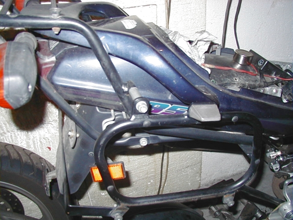

Ich habe an der 4TX einen Träger von Five-Star für GIVI Monokey Koffer.
Ich möchte H & B anbauen. Gibt es da Adapter-Sytheme für meinen Träger ..
Mein Modell schaut so aus wie das auf dem Foto .
Gibt es Adapter für Hepco & Becker

die Verriegelung für die Koffer sitzen etwa in der Höhe der Gelben Strahlers am Kofferträger.
Soweit mir bekannt ist, gibt es keine Adapeter.
Ich habe damals den originalen Yam Kofferträger etwas "kaltverformt" und dann die Halterungen anschweißen lassen.
Wenn du dir auf dieser Seite den Träger anschaust, dann werden die Schloßadapter für die Koffer etwas in Höhe der Querverbindung an den Träger geschraubt
http://www.mv-motorrad.de/cosmoshop/pix ... -23766.jpg
> "kaltverformt
..damit diese Ausbuchtungen auf der Rückseite der H&B Koffer durch diesen Metalkranz passen ?
Darauf wird es wohl hinauslaufen :(

Beitragvon ralf-pb » 25.03.2010 19:32
ich habs endlich geschafft und die Bilder
hier
abgelegt.
- Yam Kofferträger
- Flacheisen mit Winkel hinten angeschweißt
- an dem Winkel die "Schließführung" angebracht
- Träger etwas kalt verformt und einen Winkel eingesetzt, damit die "Kofferausbuchtung" hineinpasst
- obere hintere Trägerhalterung abgesägt, so dass ein Winkel übrig bleib, diesen an der hinteren oberen Halterung unter der Verkleidung verschraubt.
- die Trägerhalterung verlängert, so dass ich den Träger an dem "Winkel" anschrauben kann, ohne dass ich die Verkleidung abnehmen muss.
- sieht nicht unbedingt schön aus, hält aber seit rund 10.000 Kofferkilometern

Beitragvon dr_Rabe_2.0 » 25.03.2010 19:45
ralf-pb schrieb:
> Hallo,
Super ..1A Foto-Doku :ok:
> - Yam Kofferträger
Ich habe leider einen 5 Star Träger und der sieht etwas anders aus .
Siehe hier meine erste Post .
Wo hast du die Schließführung her ?
Tja da muss ich wohl gucken ob und wie das bei mir gehen würde .
Habe die Befürchtung dass das da garnicht durchgeht
1000 Dank Ralf ..ich hoffe ich kann mich mal revangieren :guru:
