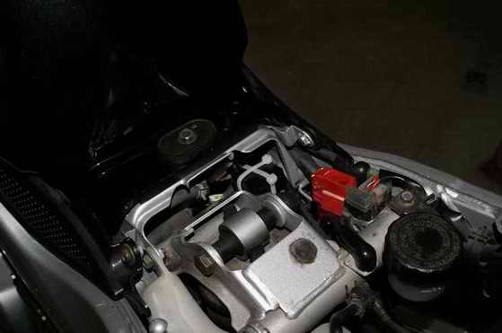

Kruemel schrieb:
> Moins!
> also, das Relais sitzt unter der Metallbrücke am hinteren Ende des
> Tanks - da, wo auch die Haltschraube sitzt .....
> Kommst Du von Vorn ganz gut dran, wenn der Tank ab ist ... auch der
> Steckanschluss liegt da von vorn .....
... da habe ich meins auch gefunden :rotate:
Auf dem Bild ist das neue Relais noch mit Kabelbindern provisorisch befestigt:

Blinkrelais (nochmal) WO zu finden?
Beitragvon Überholi » 11.02.2009 17:07
komisch ich habe bei der 4TX BJ 2000 nur das relais von Luise genommen - allerdings gab es wohl 2 eines für 0-1 watt und eines für etwas mehr. (habe gerade gesehen es gibt nur noch eines - somit muss es wohl das richtige sein. )
hatte damals erst das mit etwas mehr leistungsabnahme und probs.
dann das andere rein und ruhe war.
warnblinken alles geht.
Ohne irgendeine Diodenschaltung oder so.
hast du auch keinen schluss auf masse zu den Blinkern ?
das ist auch ein Grund für das sterben der Relais.
hat eine 4TX bj 98 ne warnblinkanlage ?
ich denke du solltest das nicht weiter alleine versuchen. I)

Beitragvon Kruemel » 11.02.2009 17:57
aaaaalso .......
die Kontrolleuchte bei der 4 TX hat - muss ja - zwei Anschlüsse ....
einer ist mit der rechten Seite verbunden, einer mit der linken, sprich mit den jew. Plus- Leitungen zu den Blinkern ......
Die normalen Blink- Glühlampen sind für Strom nur ein Widerstand - keine Sperre!
Sprich, es kann Strom fließen - begrenzt, aber - es kann!!!!
Blinkst Du also auf der rechten Seite, bekommt auch die Kontrolleuchte von rechts Strom .....
Auf der linken Seite hängt sie über die Glühfäden der Blinkerleuchten - die ja durchaus leitfähig sind - an - Masse bzw Minus ........
An der Kontrollampe haben wir also eine Spannungsdifferenz, die die Lampe zum Leuchten bringt ....... (schau nochmal auf meinen Link relativ weit oben im Thread! da gibts ne Skizze dazu!)
Der Schalter, den Dein Vorgänger da konzipiert hat, der verbindet einfach nur den rechten Blinker- Plus mit dem linken ......
Für die Kontrolleuchte heist das, das an beiden Anschlüssen Plus anliegt - keine Spannngsdiofferenz, kein Stromfluss, kein Licht ....
Müsste auch schon mit normalen Glühlampen so gewesen sein???
Das Phänomen mit den Zauberleitungen an den hinteren Plus- Blinkeranschlüssen - tschaaaaaaa .......
kann ich nur mutmaßen .... will ich aber nicht ......
würde so bedeuten, das aus irgendwelchen Gründen Kellermanns die nicht- blinkende Seite irgendwie mit in den Stromkreis einbeziehen .....
- und da hörts bei mir auf ....
Wie schon erwähnt - die Fassung für die Kontrolleuchte umbauen, das Billig- Relais und alles bestens .....
scheint mir trotz allen Verständnisses für Berührungsängst mit der Elektrik sogar weniger Aufwand zu sein, als die derzeitge Entwicklung ......
