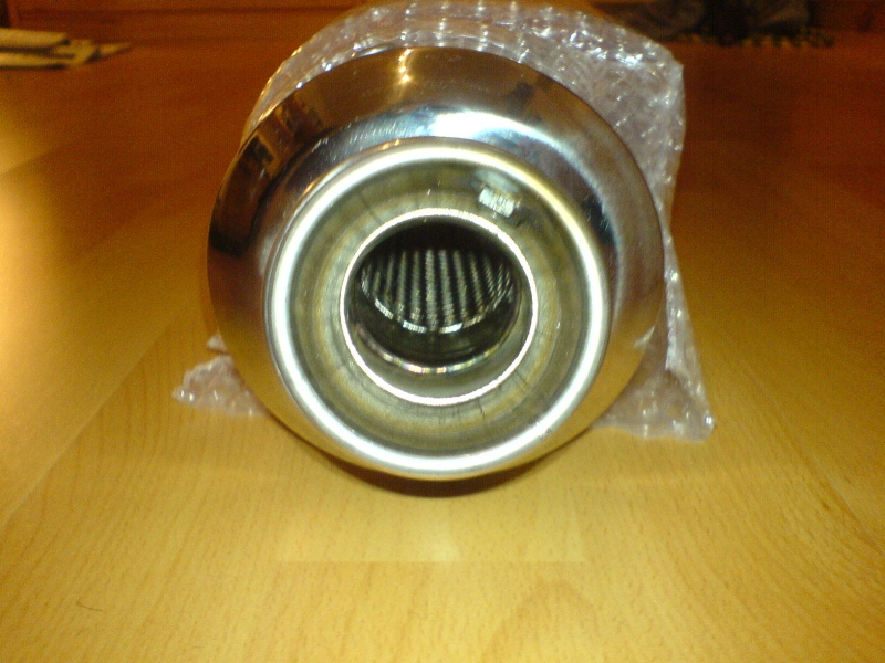

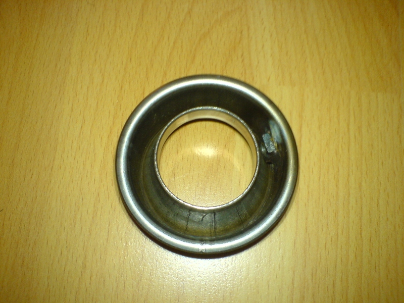

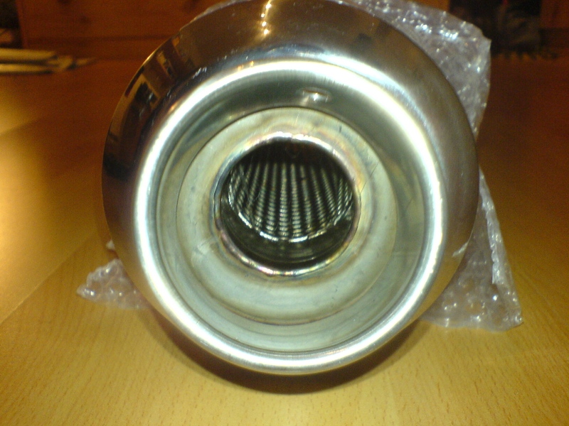

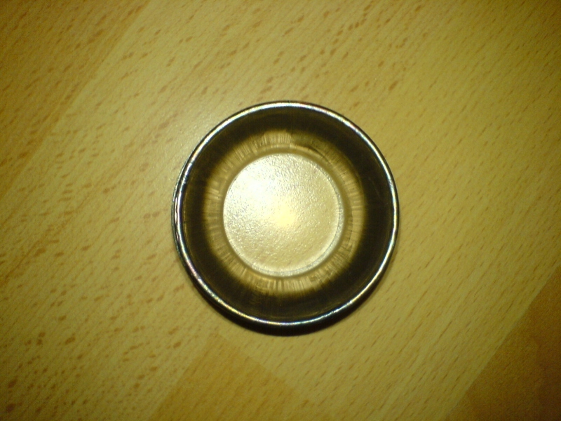

Zweierlei: Erstens die Fotos: :smokin:
Auspuff ohne Eater:
Eater von außen:
Eater von innen:
Auspuff mit Eater:
Ich habe rausgefunden, dass es Luftverwirbelungen sind, die das Scheppern erzeugen. Sobald man zum Beispiel mit nem Finger die Abgase irgendwie "umlenkt", wirds schon besser. Was unter anderem auch Besserung gebracht hat, war den Zwischenraum am Eater zwischen äußerem Zylinder und innerer konischen/paraboloiden wie auch immer Verjüngung zu füllen.

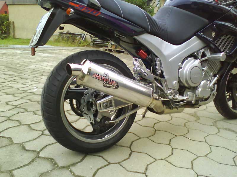

Ich hatte den Hashiru auch ein gutes Jahr auf meiner 3VD drauf.
Der Geräuschpegel war okay was die intensität anbelangt, allerdings war der Sound dann doch etwas zu kreischend.
Seit dieser Saison habe ich den Remus GrandPrix drauf und der hört sich richtig gut an.
Keineswegs zu laut, aber dafür schön dumpf und bollernd, vor allem im Schiebebetrieb ganz toller Sound.
Und das kleine Leistungsloch welches ich mit dem Hashiru so um die 3000U/min hatte ist jetzt auch nicht mehr da.
Und das ganze sieht auch noch recht ansprechend aus wie ich meine.... :p
Allerdings kostet der Remus neu 459,-- Öre, dagegen ist der Hashiru natürlich ein Schnäppchen. ;)
