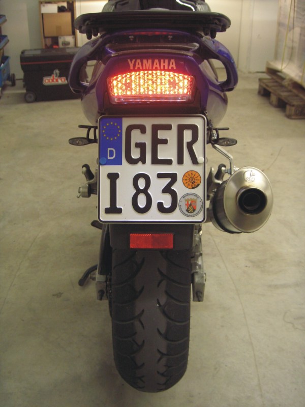

Beitragvon Yamaha-Men » 30.08.2006 16:02
gehen hinten 180er schlappen auch?
Beitragvon Yamaha-Men » 30.08.2006 16:06
der Meinung bin ich eigentlich auch, ein 180er auf einer 5x5 x 17 Zoll Felge genügt, viele die den 190er fahren rüsten zurück
der fertige Umbau schaut dann so aus :))
Zuletzt geändert von Yamaha-Men am 30.08.2006 16:08, insgesamt 2-mal geändert.
Beitragvon DerReisende » 30.08.2006 16:39
@ Yamaha-men,
sag mal, ist Dein riesiges Kuchenblech nicht mittig montiert, oder scheint das nur so auf dem Bild?
Beitragvon Red » 30.08.2006 17:25
hi michael,
sag mal hast du dich gelegt?
warum ist das alles so schief bei dir..........ich würde mich was schämen.
u. dein schild scheint mir auch etwas zu gross :-p
edit: habe jetzt oben mein jpg ausgetauscht.......war etwas zu gross :p , u. zudem ohne nummernschild.
robert aka red
Zuletzt geändert von Red am 30.08.2006 17:36, insgesamt 1-mal geändert.
Beitragvon Yamaha-Men » 30.08.2006 18:00
DerReisende schrieb:
> @ Yamaha-men,
das Bild täuscht etwas, zieht von hinten nicht ganz so schlimm aus, stimmt aber das das Nummernschild etwa 2 cm aus der Mitte ist, Grund ist die TÜV-Plakette :teufel:
Nummernschild ist 23 x 21 cm groß, kleiner gings leider nicht ;(
Beitragvon Red » 30.08.2006 18:58
moint michael,
sieht schief aus, u. mehr wie 2 cm........vorallem an den blinkern.
könnte aber auch die perspektive sein.
ich würde mir 2 flacheisen, od. nen blech, an den kotflügel unters nummernschild schrauben, 2 neue löcher ins kuchenblech bohren (z.b. knapp über der 0 ). u. das blech mittig dort befestigen.
so sieht das echt nicht schön aus.
robert aka red
Beitragvon Yamaha-Men » 30.08.2006 19:12
wenn de Recht hast haste Recht ;)
Werde es auf meiner Umbauliste für Winterarbeit eintragen :D
Spiele eh mit dem Gedanken ein neues Nummernschild zu kaufen und die Sache mit einem schönen Blech dann zu vernieten
Grüße aus Merzhausen
