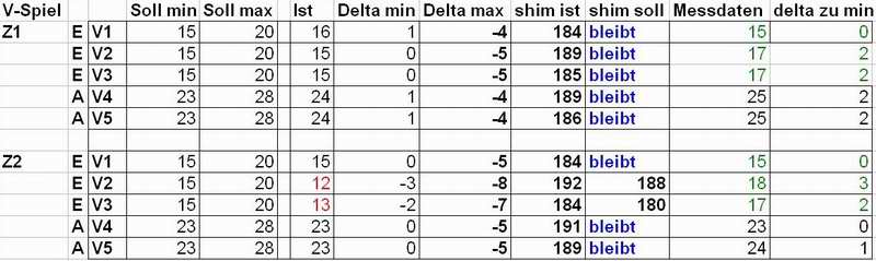

> zu den Ventilspielen :
jetzt nochmal mit upgedatetem Bild.
> bei 2 Ventilen bin ich unter Wert.
> bei den meisten am Wert.
> das passt mir so nicht.
> der KM stand ist jetzt 22300KM - meine Empfehlung ruhig vor den
> 40000KM mal messen - allerdings keine Panik machen.
> bei der 850er hatte es keinerlei probs gegeben.
> ich werde versuchen überall das maximale Spiel einzustellen.
> evtl. kann ich auch einpaar Shims tauschen - mal sehen.
bei 5 klappt es - bei den anderen 5 nicht.
werde dann morgen mal Shims besorgen.

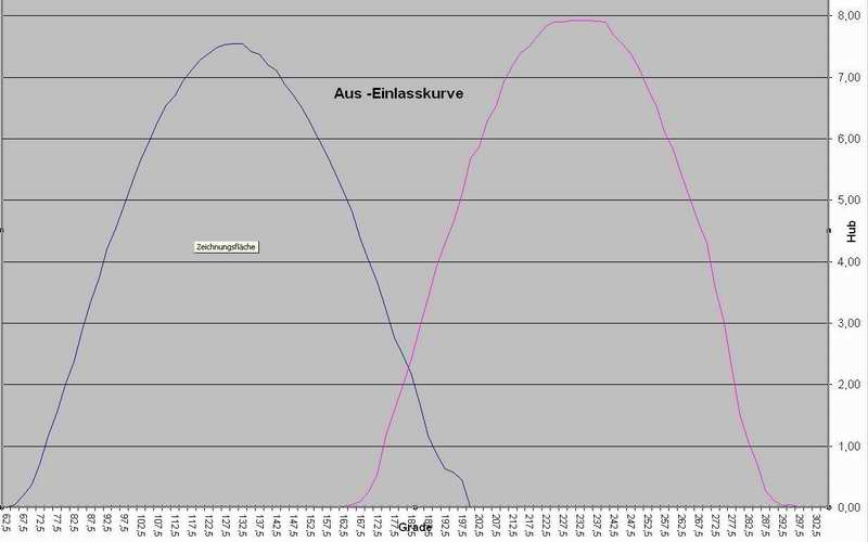

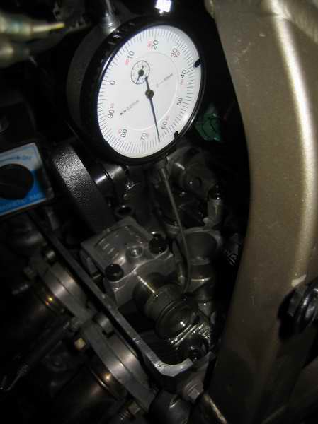

hier die Nockenkurven mit den Gradzahlen genauer abnehmen hab ich nicht geschafft. :
die linke Kurve ist die Auslasskurve der 900er die rechte die einlasskurve.
in dem bereich wo sich beide treffen ist die überschneidung.

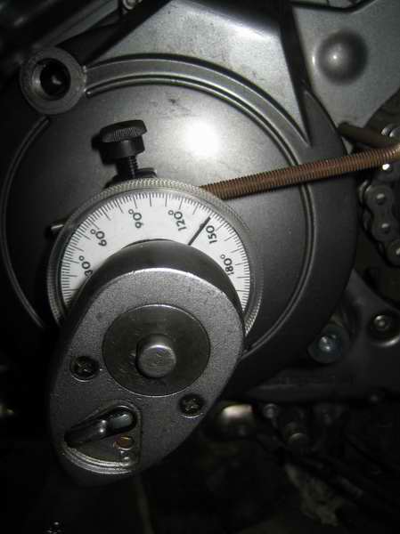

hier die Messanordnung:
die Gradeinstellung.
10 Grad an der KW sind 5 Grad an der Nocke.
die Messuhr - war gar nicht so leicht das teil anzubringen dass es einigermaßen verlässliche werte bringt.
an die Stößel kommt man sehr schlecht ran.
und hier noch die Selbstgemachte Abnahme Vorrichtung.
aus einer Fahrradspeiche ;) die passen wunderbar in das Gewinde der Messuhr.
glatt und gebogen geplättet.
vorne bearbeitet, dass es nicht zu verschiedene Werte anzeigt.
mehr fotos wie immer im Ordner
Zuletzt geändert von Überholi am 27.02.2008 09:35, insgesamt 2-mal geändert.

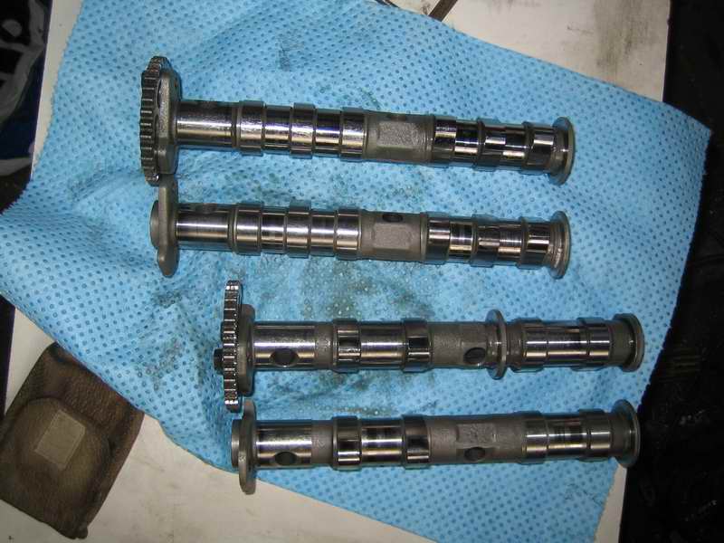

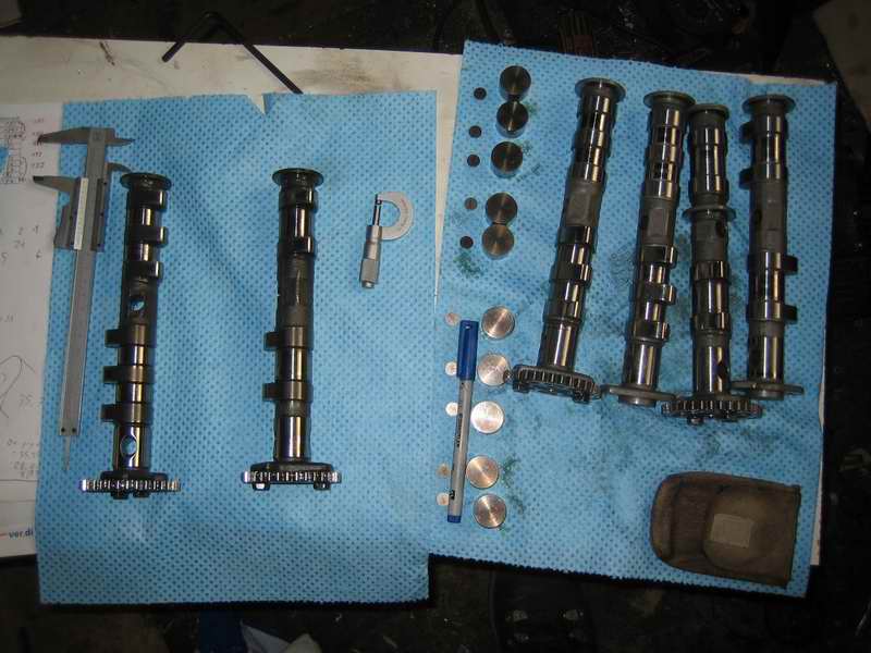

hier alle auf einem Bild.
ganz links die Tuning wellen aus der Thunder 1
rechts mit den Rädern die der 900er ohne den Rädern die der 850er Original
Messgeräte liegen auch gerade da ;)

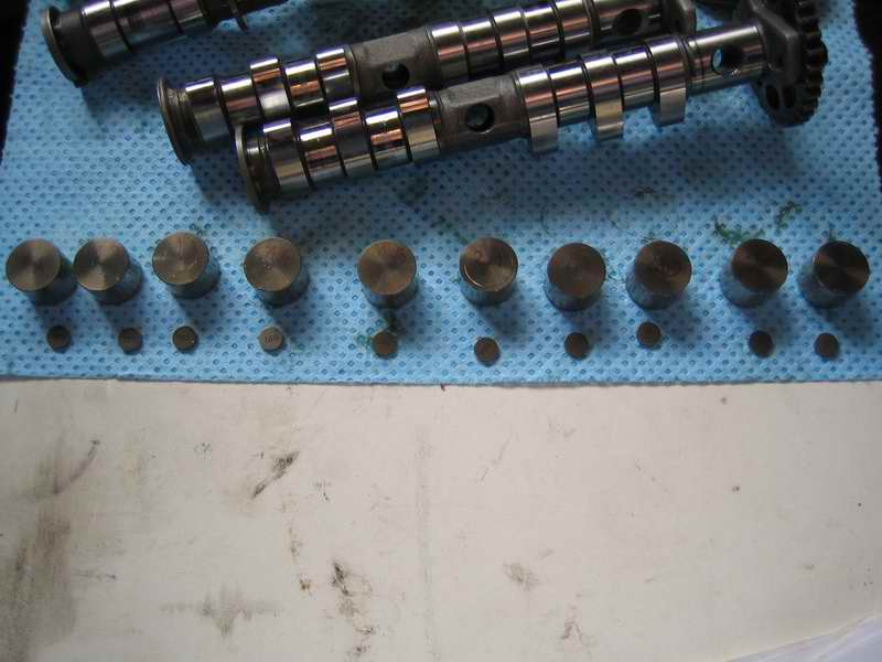

in einer Reihe die Shims und die Tassenstössel.
hier die Stößel und Shims nochmal genauer:
hier dann die Nocken und deren Unterschiede:
(oder wie bei der Einlassnocken eben nicht) :D

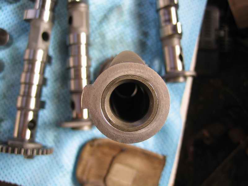

oben im Bild die Einlassnockenwellen.
unten im Bild die Auslasswellen.
mit Rad die der 900er - ohne, die der 4TX
hier der besage Zapfen - der die Zylinder erkennung preisgibt.
darüber sitzt dann im Betrieb ein sensor der ihn abnimmt.

was es dabei bewirkt. (,2 mm sind nicht wirklich viel - aber mehr als nichts. die 10 Grad - wie gemessen? oder woher hast du die Daten?
auch die 8,1 mm kommen mir etwas viel vor. ;)
lass bitte auch hören wie du die Steuerzeiten eingestelltbekommst mit den geänderten Rädern. - in welchen Bereich möchtest du gehen ? - die leistung mehr im Oberen Bereich oder mehr in den Unteren verschieben?
Zuletzt geändert von Überholi am 27.02.2008 00:09, insgesamt 2-mal geändert.

die Werte des Bildes von den Nockenerhebungen bezieht sich auf Nockengrade .
Links dürfte dann die Serien Auslasswelle gewesen sein und rechts die Einlasswelle der 4 TX .
Was mich nur wundert ist das die Öffnungswerte der 4TX Welle kleiner ist als die Serien Auslasswelle der 900derter . Sollte eigentlich genau umgekehrt sein .
Zur Tuningwelle mit 9,13mm Hub . Ist diese r Hub nicht schon viel zu groß ?
Hub sollte doch eigentlich 25- max 30% vom Ventildurchmesser betragen . Dazu käme dann noch die Berechnung von Ventilspaltfläche zur Fläche des Ansaugkanals an der engsten Stelle . Größere Ventilspaltfläche dürfte da eigentlich nichts mehr bringen .

es sind die beiden wellen der 900er so wie sie in der maschine zueinander wirken.
die 900er hat
theoretisch einen Hub von 7,75 beide wellen -
die spiele abgezogen weniger. somit hat die einlass mehr hub als die auslass.
das natürlich im kalten zustand.
die 850er (4TX) hat wieder theoretisch
7,95 Hub einlass wie auslass.
die spiele abgezogen hat auch hier der auslass weniger Hub.
da das spiel auch mehr ist.
wie gesagt auch wieder im kalten zustand.

war heute bei nem Tuner, wegen der dinger .
gar nicht soo leicht zu kriegen. :(
er hat mir dazu geraten bei einem eingefahrenen Motor nur die zu wechseln, die untermaßig sind.
die Einfahrphase ist vorbei.
es wird sich nicht mehr viel setzen. wenn ja wäre ein Grundsätzliches Problem da.
er macht es so, bei einem Motor dem er gerade die ventile eingeschliffen hat, dass er in die Mitte geht (also zwischen maximalen spiel und minimalen).
er meint man verschenkt zuviel, was nicht nötig ist.
bei maximalen spiel fängt die erhebung später an, hört eher auf, geht um das nicht so hoch...
wo er recht hat hat er recht. also werde ich wohl seinem Rat folgen.
wenn ich mich entsinne bei der Thunder 1 hat er den Kopf bearbeitet ihn ausgemessen und eingestellt.
nach 30TKM hatten die Maße noch gestimmt. auch nach 50TKM noch.
da ich eh nach der saison an den Kopf ran will, :teufel: kann ich es getrost so machen.

Also das mit dem Bild und den Nockenwellen hat sich nun geklärt . Wusste jetzt nicht ob dies bei Ventilspiel oder ausgebauten Nockenwellen gemessen hatest .
Meister Thiel kann oder lässt Nockenwellen umschleifen ....................ist ja sehr interessant . Den der ist von mir nicht weit entfernt :D
Könntest da mal nen preis nennen von der umschleiferei und war da auch das härten mit dabei oder noch nicht notwendig ?
jetzt kommt ein neues mit der 850iger welle ...
jepp er schleift um.
oh das weiß ich nicht mehr genau - 300 uro - kann es nicht mehr genau sagen.

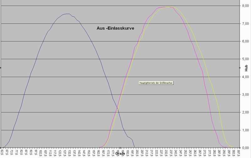

ich habe nicht umhin können, und die welle messen müssen aus der 850iger . also habe ich sie eingebaut. :teufel:
die ventilspiele in Grün ändern sich wohl wenn ich die 900er welle wieder reinbaue.
jetzt weiß ich wenigstens genau was die welle wohl für nen ausschlag machen würde.
hier dann die neuen werte :
hier die Nockenkurven:
die gelbe ist die 850iger welle. sie ist etwas etwas weiter . lässt auch etwas länger auf.
die höhe ja die höhe hier rätsle ich noch ein wenig. liegts am spiel ?

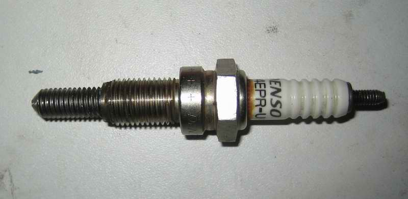

habe mir dann um zu überprüfen ob der OT (oberer Totpunkt) des 1. Zylinders genau stimmt, ein Werkzeug gefertigt.
das ist ne anschlagskerze.
man schraubt die kerze ein. dann fährt man mit dem kolben darauf zu, bis der kolben ansteht.
jetzt nimmt man die gradzahlen ab.
dann schraubt man raus.
fährt den kolben weiter - schraubt wieder ein.
dann fährt man den kolben von der anderen seite an den anschlag.
der mittlewert der Grade ist genau der OT.
dann stellt man die grad scheibe auf null.
jetzt hat man den genauen OT - der kann von Maschine zu Maschine woanders liegen - wenn auch wenig.
bei der 900er passt er relativ gut.
allerdings ist das sehr schwer zu messen mit meiner Fuzzi grad scheibe - auch die 19er Nuss hat etwas spiel - da muss man wieder rechnen - da muss ich wohl mal "wieder" was fertigen. ;)

Mal eine bescheidene Frage, weshalb nimmst Du da nicht Deine Messuhr?? oder kommst da nich dazu?
Thun-do
Beitragvon Überholi » 28.02.2008 08:25
Angstbremser schrieb:
> Servus!
> Messuhr??
du meinst bestimmt die Ermittlung des OT!
so wie ich es hier gemacht habe, ist die Gängige genaue Methode.
es gibt das Werkzeug auch zu kaufen-war aber sehr schnell selber gemacht.
> oder kommst da nich dazu? doch aber was sollte ich messen?
wenn der kolben nach oben kommt, so hat er keine änderung der lage mehr über einen gewissen Bereich - also auch kein ausschlagen des zeigers der Uhr.
obwohl etwa 20grad zu drehen ist. erst dann macht die Uhr wieder einen Ausschlag.
so geht man vorher auf einen definierten Zustand, und nachher wieder . das mittel ist der genaue OT.
Zuletzt geändert von Überholi am 28.02.2008 08:26, insgesamt 1-mal geändert.

Beitragvon Angstbremser » 28.02.2008 12:42
Alles klar, wir haben das zwar immer mit der Uhr gemacht aber wird schon passen ;)

die gelbe Kurve ist jetzt von der 4TX Welle original ?
OK , 7,9mm Hub hatten wir ja schon . Toleranz liegt ja bei 7,9 - 8,1 mm dazu noch das Ventilspiel , dann sollte das passen ;)
Was aber sehr schön zu sehen ist ist die längere Öffnungszeit und diese könnte die 10 Grad mehr ausmachen :D
Die Auslasswelle ist auch von der 850ziger ?
Kann es sein das der Nockenwellensatz der 850ziger nicht von der 4TX ist sondern aus der TRX kommt ?
Diese soll mal die Einlasswelle mit 8,1mm Hub und die Auslasswelle mit 7,75mm verbaut gehabt haben .
Zumindest würde ich so das Diagramm lesen .

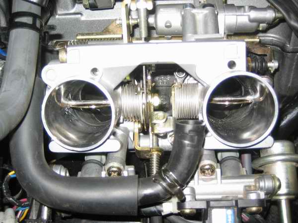

So ein paar Bildchen von der fertigen Einspritzung von beiden Seiten und evt. so das man dann jeweild die Drosselklappen sieht , würde ich mir schon noch gern anschauen . 8)
Werner
Thun-do
Beitragvon Überholi » 02.03.2008 23:51

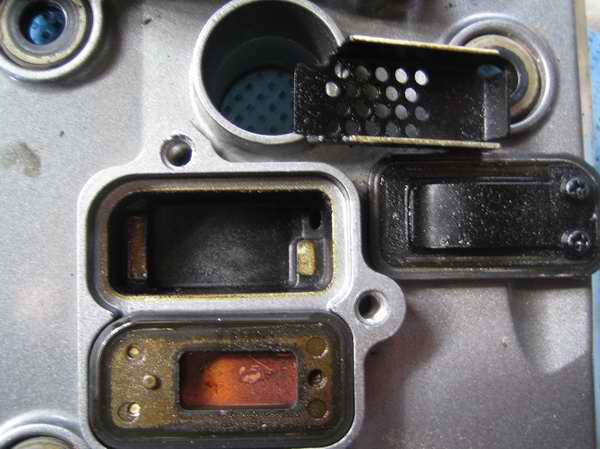

ok dann mach ich extra für dich so ein Bild.8)
und hier mit offenen Klappen :
hier noch die (Leistungsschlucker)Membranen der Frischluftzuführung :teufel:
und Werner jetzt besser ;D

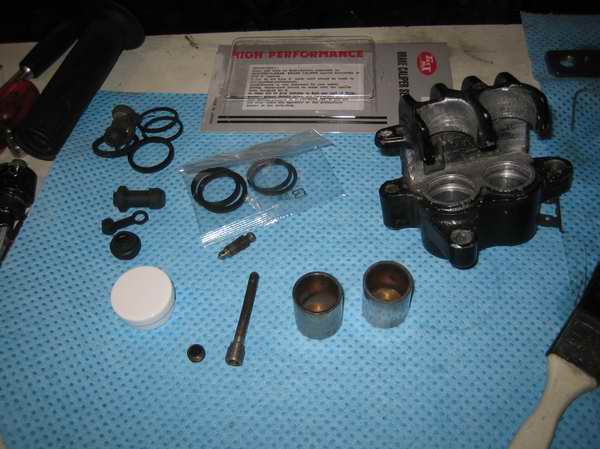

hier noch bilder von der Überholung der Hinterradbremse :
hier was altes und neues (28 Euro die paar gummiteile :shock2: )
hier beim einsetzen:

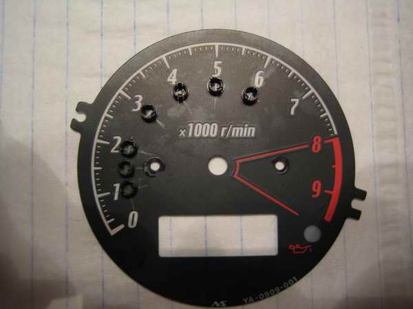

Die Anzeige des Ganges möchte ich auch wieder haben. da sich das wie ich es in der 850er gemacht habe bewährt hat.
habe ich es mit ein paar modifizierungen, hier auch wieder gemacht.
so ist es günstig (wenn man den Geber dafür hat I) ) und praktisch ohne schnickschnack!
leider viel arbeit. auch wenns nach wenig aussieht.
die Verbesserungen zur 850iger:
hellere LED´s
viel kleinere Kabelösen.
direkt neben den Zahlen im Drehzahlmesser als Analogie.
hier die Fotos.
das ausmessen war schon die erste Hürde.
die Zahlen sind nicht genau im kreis - hier musste ich Improvisieren. ;)
hier das Anschlusskabel im Cockpit:
hier eingebaut mit dem Abgriff.
noch nicht alle kontakte angeschlossen.
natürlich habe ich einen Stecker dazwischen gesetzt.
Als Kabel habe ich VGA Kabel genommen - die habe ich hier.
alle 7 LED werden über einen Vorwiderstand versorgt. (es brennt immer nur eine).
morgen muss ich dann die kontakte vom 1. und 2. am Geber noch austauschen - wie immer schleicht sich der Fehlerteufel ein :D
es ist noch mehr geschehen -aber dazu kommt wenns passt was zu. :teufel:
das war es vorerst.
Zuletzt geändert von Überholi am 03.03.2008 00:07, insgesamt 1-mal geändert.

Schaut schön aus.
Die Aufteilung finde ich aber bei der Blue Thunder etwas schöner. Hättest den Leerlauf doch bei der Null hinsetzen können.
Haaa, :)
wusst ichs doch, daß das ne gute Idee ist..... :look:
Sieht doch klasse aus und die Beschriftung der Gänge ist inclusive!
Wenn ich mich jetzt noch aufraffen könnte,
das bei mir auch noch in die Tat umzusetzen... I)
Können wir das bitte immer so machen? Wir bequatschen gemütlich bei einem Stammtisch, Du machst den Betatester und setzt es umgehend in die Tat um und wenn alles klappt, dann komm ich vorbei und wir bauen bei mir die verbesserte Endversion ein. :x
Ich hätte da z.B. lieber gelbe LED´s, denn wenn bei mir im Cockpit etwas Rot leuchtet,
erschreck ich nämlich immer so förchterlich.... :))
Wie schauen denn die Platzverhältnisse näher am Rand aus?
Könnte man die LED´s evt. auch direkt auf der Strichskala (also links von den Zahlen) plazieren?
Nachtrag:
oder wenn man rechteckige LED´s direkt auf dem Strich plazieren würde.... ?(

I) I) I) da glänzd es aber in den Drosselklappenlöchlein .
Hattest die Kanten der Drosselklappen nicht abgerundet ?
Zu den Membranventilen :
Naja .....Leistung fressen diese ja nicht . Man müsste halt noch ein Elektrogebläße dran anschließen . Evt. würde es dann auch noch für Euro 5 reichen :)) :)) :))
Werner
